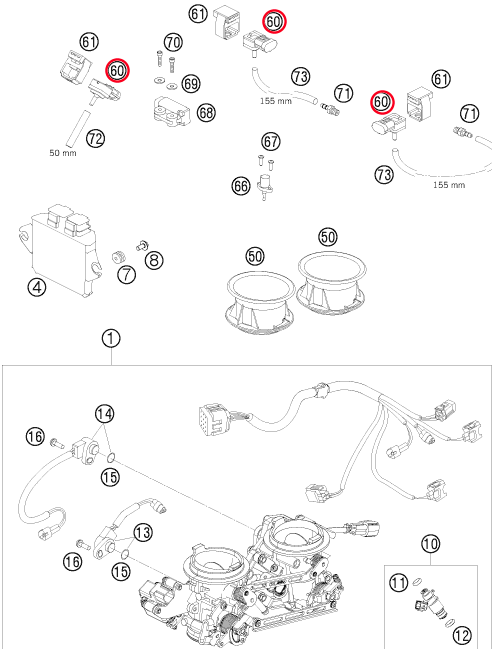

Zijn dit ze? Grootste kans is toch connector die niet sluit?

vacuum slangetje los of afgeknelt lijkt me de meest waarschijnlijke. Ik neem aan dat je de stekkers van de air-pressure sensors niet losgehad hebt ...

Wat te doen? Volgens mij zegt ie dat een vacuumslangetje (nr 72 en 73 op je tekening) tussen inlaat en sensor valse lucht trekt: slecht of niet aangesloten, gescheurd.
Als dat allemaal in orde is, ook de stekkers, verwissel de sensor met die van de voorste cylinder en kijk of de code verandert in 69.

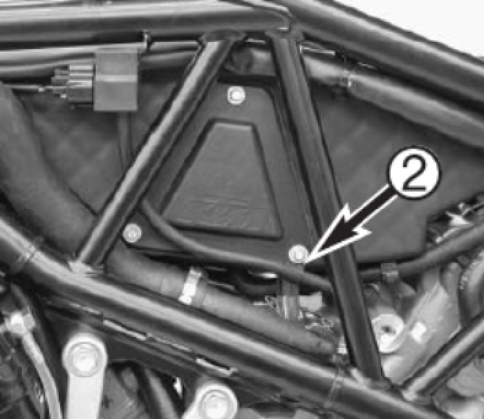

Geweldig mannen! Nu eens kijken of ik die slangetjes kan vinden. Nummer 2 als het goed is.

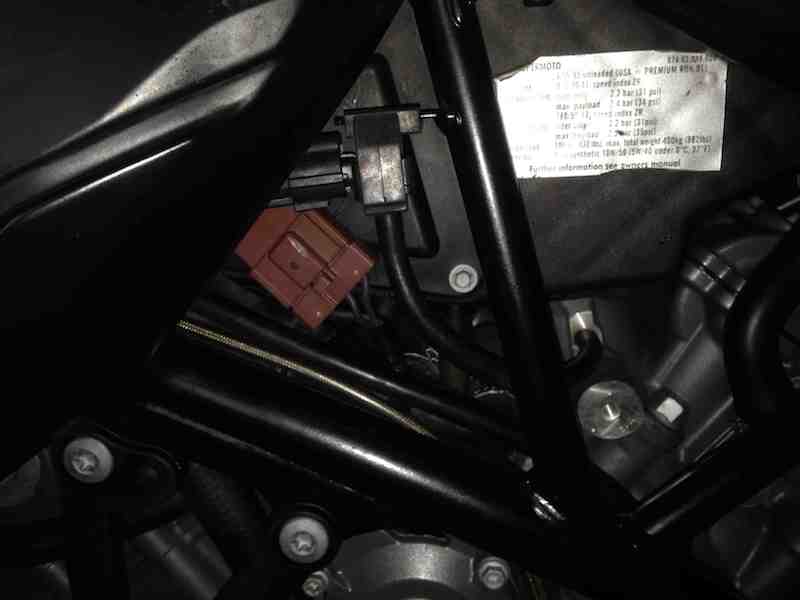

Yep. Slangetje los. Deze...
