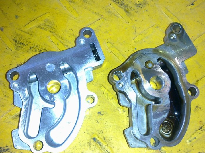

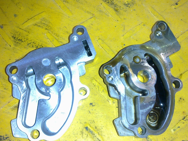

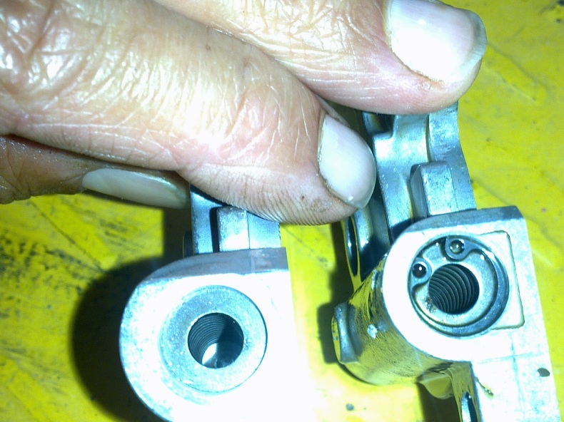

Vandaag waterpompas en dichting vervangen, had ook al gelezen om het veertje van de dumpvalve eens te vervangen, ik zag dat gepruts echter niet zitten en heb (met behulp van het wphb en dit forum) de koppelingskooi verwijderd en de volledige dumpvalve met behuizing vervangen. Bij het bekijken van de nieuwe behuizing gemerkt dat dit wat veranderd is, bij de nieuwere kan je het veertje niet meer verwijderen zonder ook de behuizing te demonteren want er zit geen circlipje meer.
Heb foto's genomen, die volgen nog.

klopt, dat is gewijzigd.

Idd veranderd. Geen locktide vergeten?wink2

Hier de beloofde foto's, links telkens het nieuwe model
Grts Gunter

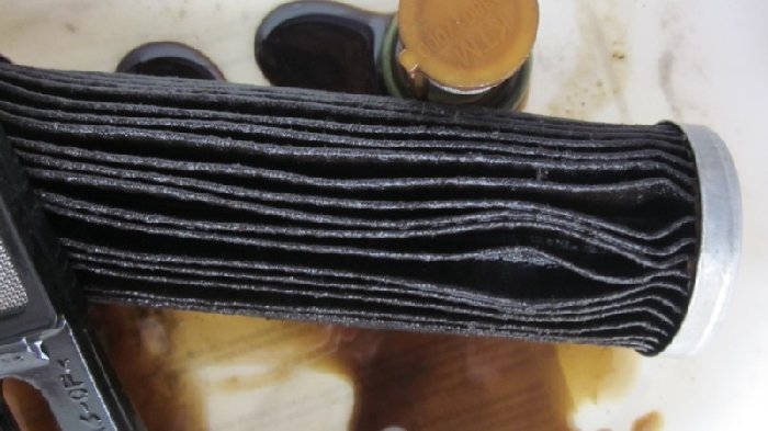

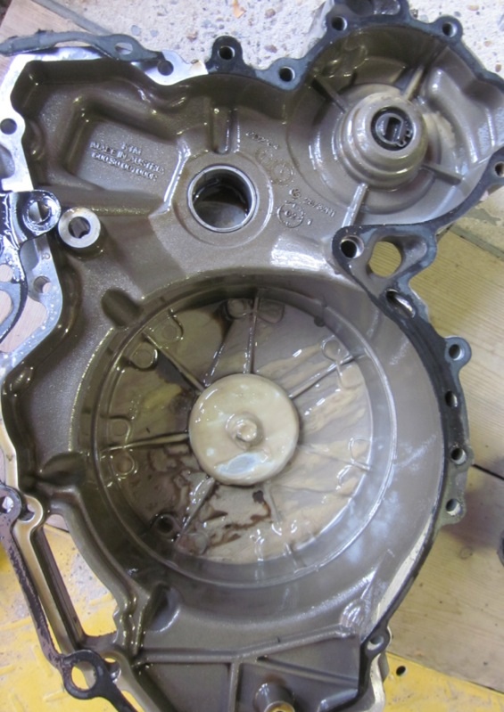

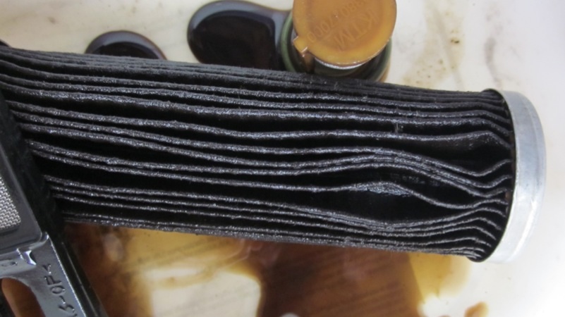

Zou wel eens best kunnen.... Ik had 35000km....
Volg het goed op want in de Italiaanse Dolomieten staan zonder oliedruk is echt wel kl**te, thuisgekomen was dit het verdict......
Mayonaise in het koppelingsdeksel

Gegolfde oliefilter
