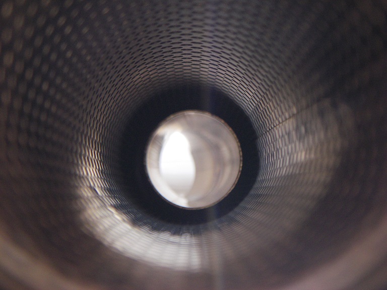

Zou die éne scheve killer zoveel verschil maken ??
Ik denk het niet, maar ik heb het niet zelf gezien. Doe eens een plaatje anders?

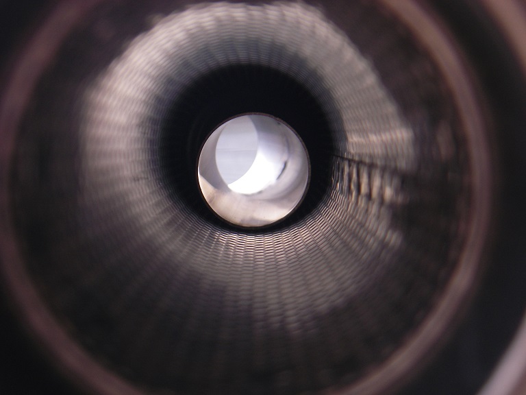

BerichtGeplaatst: Do, 23 Mei. 2013, 12:29    Onderwerp: Reageer met quote
foto 1 met rechte killer
 Bestandsgrootte:  141.65 KB
 Weergegeven:  472 keer
 Bestandsgrootte:  91.27 KB
 Weergegeven:  502 keer

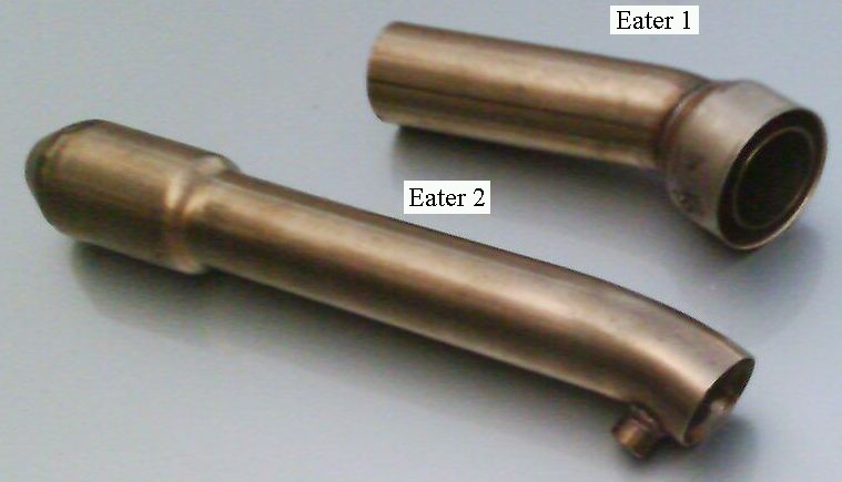

BerichtGeplaatst: Do, 23 Mei. 2013, 12:31    Onderwerp: Reageer met quote
voorbeelden db killers van Leovince.
Eater 1 zit er bij mij in.
Eater 2 zit er bij mijn maat in zijn Evo 2's, wel met een groter kraag aan het einde waar hij bevestigd wordt in de demper.

disco stu
Geregistreerd op: 8-8-2008
Berichten: 333
BerichtGeplaatst: Do, 23 Mei. 2013, 22:25    Onderwerp: Reageer met quote
Als ik me goed herinner zou het kunnen zijn dat bij sommige dempers er naast de db-killer (achteraan in de demper) er ook nog een bijkomende rondel wordt geplaatst vooraan in de demper waar hij op het koppelstuk aansluit. Die restricteert ook een heel pak het geluid en kan eventueel weggelaten worden (dus meer geluid).
Misschien dat dat bij jouw dempers ook het geval is maar dat ze de rondellen zijn vergeten te plaatsen?
Ik kan er niet direct iets van terugvinden maar vage herinneringen in mijn hoofd hebben meestal ergens een kern van waarheid laugh3
dukerider
Geregistreerd op: 21-8-2005
Berichten: 566
Woonplaats: wuustwezel Belgie
BerichtGeplaatst: Vr, 24 Mei. 2013, 9:17    Onderwerp: Reageer met quote
Ik weet welke "rondel" je bedoeld, maar eigenlijk wil je die er niet in omdat deze ook het vermogen teveel beperkt.
Ik meen mij te herinneren dat deze, er bij de eerste set die ik op mijn 950 geplaatst heb, ook bij waren.
Volgens mij moest je deze erin steken als je met de motor in Zwitserland zou rijden, omdat de normen daar strenger zijn kwa geluid.
Ik heb ze op mijn twee vorige Adventures er nooit in gehad.
