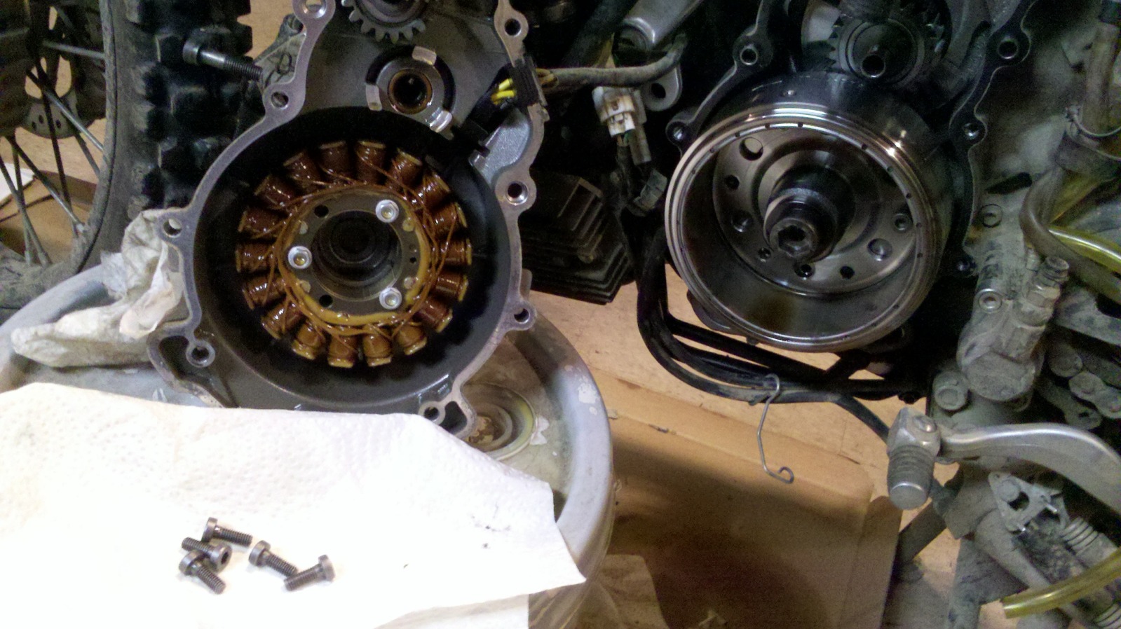

| Een maat van me had minder geluk met z'n 2006 990. Rotor plots kapot na loskomen bout en redelijk snel startproblemen en nog miserie. Is niet meer thuisgeraakt met de motor.

der is inderdaad een 'modificatie blad' van geweest: schroeven van een bepaalde serie (2003/2004 Adv dus...) moesten opnieuw vastgezet worden met Loctite 243.
zie modbladen in de download area: "Rotor TB LC8 14-10-2004.pdf"

Heb de mijne (2004) ooit eens gedaan, er was niet veel van loctite te zien. Ze zaten wel allemaal nog vast.
Een kameraad met een LC4 adv had minder geluk: de windingen van z'n stator mooi opgegeten door een losse bout ...
Kosten om 't te controleren: en carterdekselpakking en een flesje loctite 648.
Kosten om 't te repareren zijn iets hoger.
EDIT: [url=http://cpmodem.smugmug.com/gallery/2439722_nemt7#!i=70503211&k=DXFPM58&lb=1&s=A]TB van KTM[/url] betreffende dit probleem: Loctite 648 !

| is dit voor een 2007 model ook nodig?

als je 'm tegen de muur laat leunen, naar rechts uiteraard, zal er bijna niks uitkomen van olie.
of je doet het gewoon bij 't volgende onderhoud.
2007. in principe zou 't na het TB van KTM in orde moeteen zijn.
