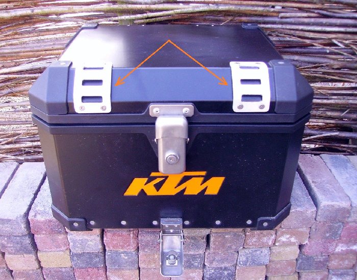

Ik heb de standaard alu koffers van KTM. Deze worden gemaakt door SW Mottech in Duitsland. Om mijn slaapzak op mijn topkoffer te kunnen bevestigen wilde ik de beugels die op de zijkoffers zitten, bestellen. Kreeg ik een zijk mailtje van SW dat de koffers niet zwaar belast mogen worden en ze de beugeltjes dus niet willen leveren. Als of ik dat zelf niet weet.
Dus zelf aan de knutsel.

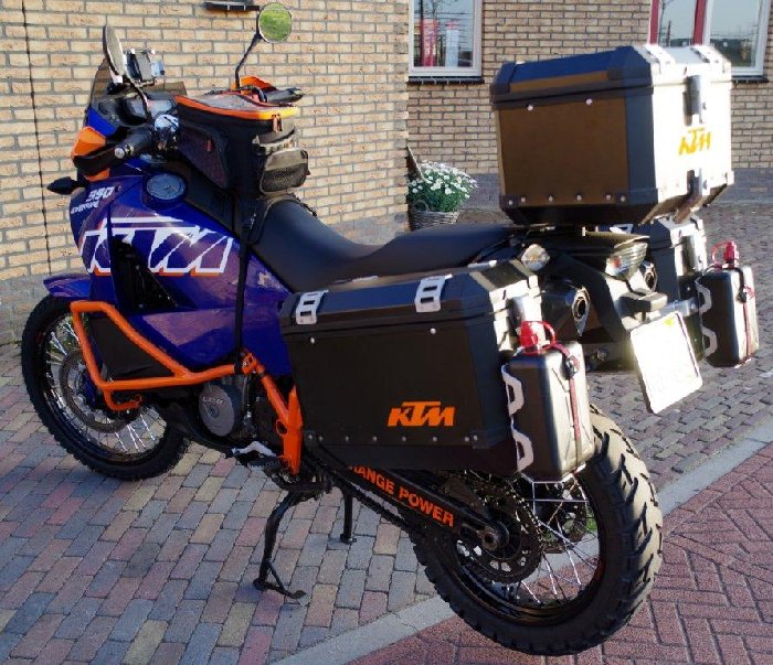

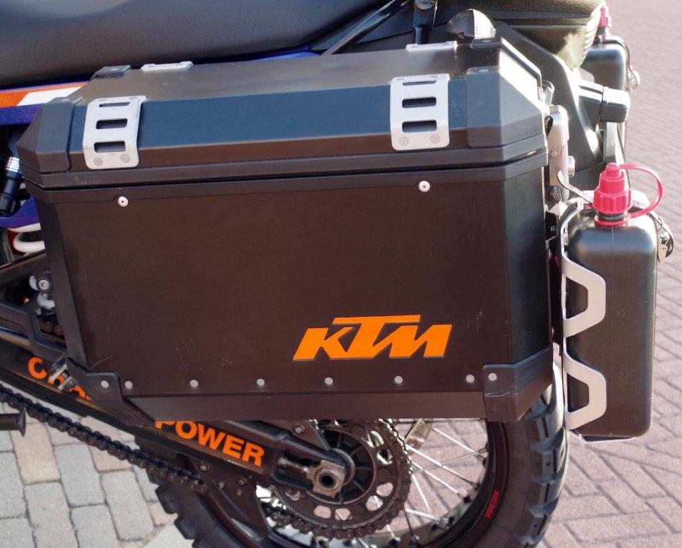

Twee jerrycanhouders gemaakt. Kosten 18 Euro voor de jerrycans, stukje afval aluminium en 4 Euro voor de RVS boutjes.

Hoe hou je de koffers waterdicht als je er iets op vijst?
Ligt misschien voor de hand, ik kan wel iets bedenken met rubber of silicone ofzo, maar vraag me af of dat echt waterdicht is dan...
DaBit
Geregistreerd op: 26-1-2012
Berichten: 636
Woonplaats: Oss
Nieuw berichtGeplaatst: Za, 4 Mei. 2013, 0:16    Onderwerp: Reageer met quote
Gewoon een aluminium pakkingringetje onder de boutkop doen. Hetzelfde soort waar je remleiding-banjo's ook mee afgedicht zitten, maar dan een maatje kleiner.
Kunststof werkt ook. Fiber met een drupje niet-hardende pakking is eveneens prima. Een beetje kit ertussen blubberen werkt niet.
