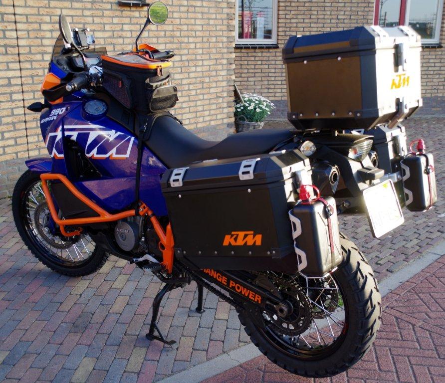

Ik heb de standaard alu koffers van KTM. Deze worden gemaakt door SW Mottech in Duitsland. Om mijn slaapzak op mijn topkoffer te kunnen bevestigen wilde ik de beugels die op de zijkoffers zitten, bestellen. Kreeg ik een zijk mailtje van SW dat de koffers niet zwaar belast mogen worden en ze de beugeltjes dus niet willen leveren. Als of ik dat zelf niet weet.
Dus zelf aan de knutsel.

Zou een optie kunnen zijn. Maar de originele beugeltjes ziitten vastgeklonken, dus als je die gaat uitboren wordt een puinhoop.
Buiten dat vraag ik mij af of SW ze dan wel wil leveren, gezien het botte antwoord op mijn verzoek.

Twee jerrycanhouders gemaakt. Kosten 18 Euro voor de jerrycans, stukje afval aluminium en 4 Euro voor de RVS boutjes.

Hoe hou je de koffers waterdicht als je er iets op vijst?
Ligt misschien voor de hand, ik kan wel iets bedenken met rubber of silicone ofzo, maar vraag me af of dat echt waterdicht is dan...
DaBit
Geregistreerd op: 26-1-2012
Berichten: 636
Woonplaats: Oss
BerichtGeplaatst: Za, 4 Mei. 2013, 0:16    Onderwerp: Reageer met quote
Gewoon een aluminium pakkingringetje onder de boutkop doen. Hetzelfde soort waar je remleiding-banjo's ook mee afgedicht zitten, maar dan een maatje kleiner.
Kunststof werkt ook. Fiber met een drupje niet-hardende pakking is eveneens prima. Een beetje kit ertussen blubberen werkt niet.

2 Spanbandjes onderdoor de kofferdrager en over de slaapzak(ken) heen dichttrekken werkt prima. Zo gaat het bij mij al 20 jaar mee op de motor, zit als een huis en komt niet los. Ik doe dat nog steeds op mijn oude, vierkante Givi E45... Geen moeilijk gedoe met extra beugeltjes...

Natuurlijk Harry, tot nu toe ook altijd zo gedaan, maar was toch bezig met 2 jerrycanhouders te maken en dacht dan doe ik die beugeltjes ook netjes. Baal er alleen van de zo'n bedrijf als SW-mottech niet berijd is om 4 van die beugeltjes te leveren.

Tja, netjes is 1 ding natuurlijk. Zelf let ik daar in het geval van een koffer niet op, functie boven mooi... In mijn ogen is een koffer op een motor sowieso een gedrocht. Maar dat soort beugeltjes is toch ook wel zelf te maken?
