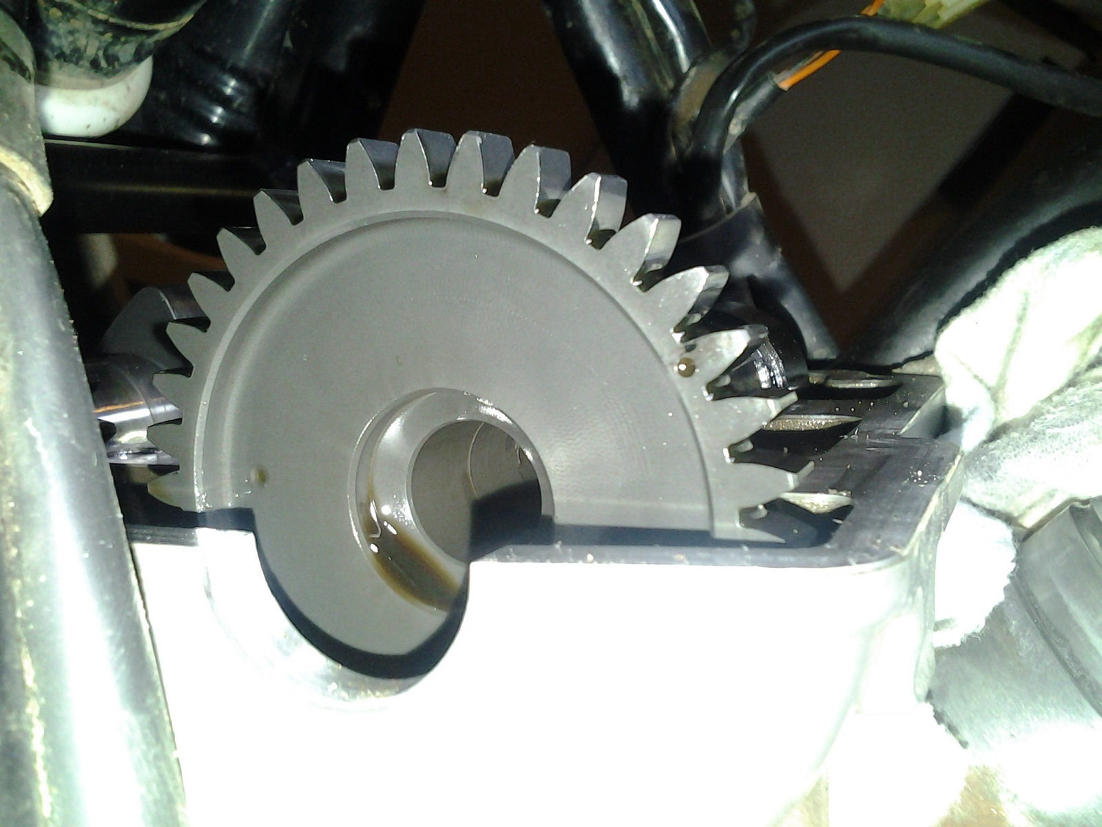

Probeerde afgelopen week de kleppen te stellen en bij het controleren van de achterste cilinder viel me iets op.
Volgens het wph moeten de markeringspuntjes op de nokkenastandwielen samenvallen met de rand van het cilinderhuis (of hoe je het ook allemaal noemt). Op dat moment kun je ook de borgpen er in draaien om alles vast te zetten..
Wanneer ik de borgpen erin kan draaien staan de markeringen echter zoals op de foto
Het gaat om die buitenste markering, die zou dus een tandje of 3 verkeerd staan. Aan uitlaat zijde hetzelfde..
Ga ik nou zelf ergens de mist in of klopt er iets niet?? rolleyes4
Markering aan achterzijde is hetzelfde, en als ik zelfde procedure volg bij voorste cilinder klopt het wel allemaal..
Toch maar gewoon terug zetten zoals het hoort? (ligt nu namelijk toch helemaal uit elkaar, er is meer aan de hand dan alleen dit, maar da's voor een volgende post confused )

Bij de achterste cilinder moet je op de merktekens aan de BINENNKANT letten.. dus dat is wat je verkeerd doet (staat ook wel in het WPH hoor..)

sorry, dat had ik niet duidelijk beschreven.. de markering aan binnenzijde is hetzelfde! (dan heb ik het over dat puntje net onder de tandjes)
stond dus nog steeds 3 tandjes verkeerd, zou ik dan zeggen?!?! rolleyes4

Nee, aan de binnenkant van het tandwiel (dus de kant die je niet op de foto ziet) staan kruisjes (+) , en die staan niet gelijk met de markeringen aan de buitenkant.
De tandwielen van de voorste en de achterste cilinder zijn gelijk (de nokkenassen niet!) , en hebben allebei aan de buitenkant een punt markering (meerdere overigens..),, en aan de binnenkant + markering
Bij de voorste cilinder moeten de punten zichtbaar vanaf de buitenkant gelijk liggen met het pasvlak, Bijde achterste cilinder zijn dat de + tekentjes aan de binnenkant van het tandwiel.
zie WPH2011 (duits) 6-16 en 6-20 ...
Neuhm.. misschien overbodig te zeggen:
ALs de voorste cilinder in het BDP staat, staat de achterste dat DUS niet he... dus die tekens staan alleen goed als je de BETREFFENDE cilinder in BDP hebt staan natuurlijk.. dus niet 1x die blokkering er in zitten en dan denken datze allebei in de jsuite stand staan.. Het is een V-twin, geen big-bang motor smiley

- de nokken moeten met hun "druppel" in de juiste richting wijzen: voor voorste cilinder in BDP is dit naar buiten toe en voor achterste cilinder in BDP is dit naar binnen toe. Ze wijzen dan ook een beetje naar boven. Het is geen nauwkeurige waarneming.
- de markeringen op de tandwielen moeten inderdaad in lijn liggen van het pasvlak
- je moet de krukas kunnen blokkeren met de zekeringsbout (je kan de uitsparing zien als je goed kijkt)
Bovenstaande 3 voorwaarden moeten tegelijk voldaan zijn en dan staat hij normaal is het BDP van de juiste slag. Zijn ze niet alle 3 tegelijk voldaan dan klopt er iets niet.
De markeringen: er zijn meerdere markeringen en naar welke je juist moet kijken hangt blijkbaar ook een beetje af van welk bouwjaar van motorblok je hebt. Zoek dat zeker op voor jou blok (ik was eerst de tutorial van een 990 aan het volgen terwijl ik een 950 heb).
Je moet altijd kijken naar de markeringen vanuit de positie als je aan de linkerzijde van de motor staat.

Ik heb nog eens goed gekeken en ondanks dat ik een 2006 heb (990) heb ik nokkenassen van 2007 of later... echt alleen stipjes dus, en geen enkel spoor van een kruisje. Stipjes zowel aan binnen als buitenzijde, zowel inlaat als uitlaat en aan beide zijden op dezelfde plek. Hebben de juiste tekst erop staan (re in, re ex of zoiets) dus zou verder goed moeten zijn.
Heb de bougies er maar uit gehaald en zo gezocht naar BDP...
Nu moet ik bekennen dat er al meer was misgegaan undecided en dat ik dus de juiste positie van beide nokkenassen van de achterste cylinder kwijt was.
En net als Disco S. heb ik uiteindelijk moeten concluderen dat er nóg een gat zit in de krukas dat ik al een keer of zes heb gemist... dat verklaart wellicht een heleboel. Heb ze nu opnieuw erin gelegd op basis van dat gat, en waar bij de vorige poging nog de achterste uitlaat kleppen op de zuiger vastliepen, draait ie nu vrij rond.
Hopelijk kan ik morgen controleren of ik nu wel in de "juiste slag" zit (heb zo'n onheilspellend vermoeden van niet uhoh2 ) en dan maar opnieuw de klepspeling opmeten want dat is vorige keer zeker te weten niet goed gegaan...
De eerste paniekaanvallen met angstzweet zijn in ieder geval weggezakt. En ondertussen troost ik mezelf met de gedachte dat ik in ieder geval weer vanalles geleerd heb door dat geklungel van me.. Toch nog ergens goed voor thumbsup
