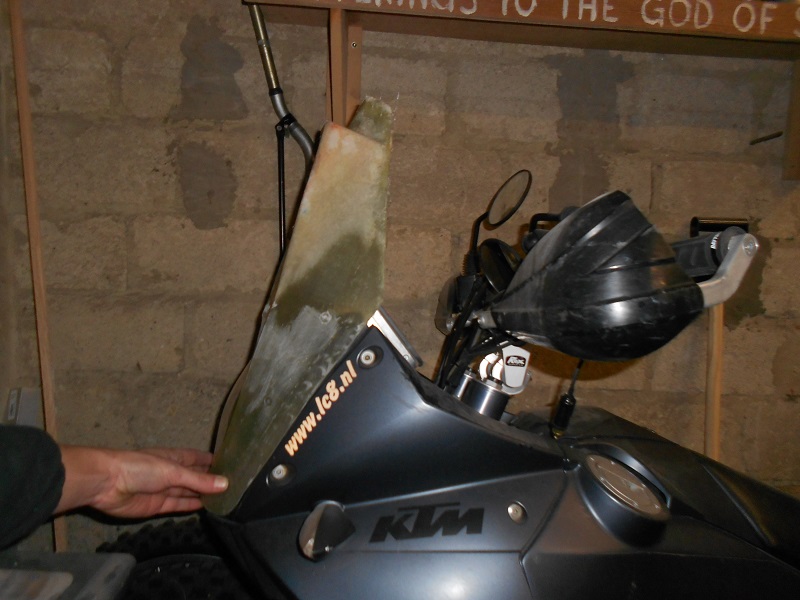

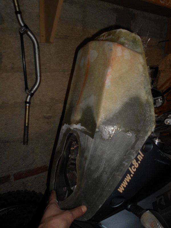

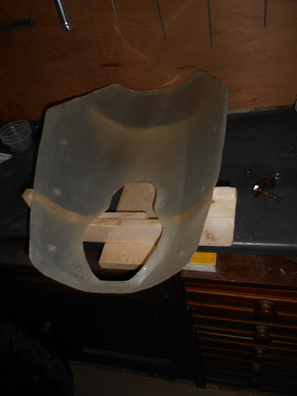

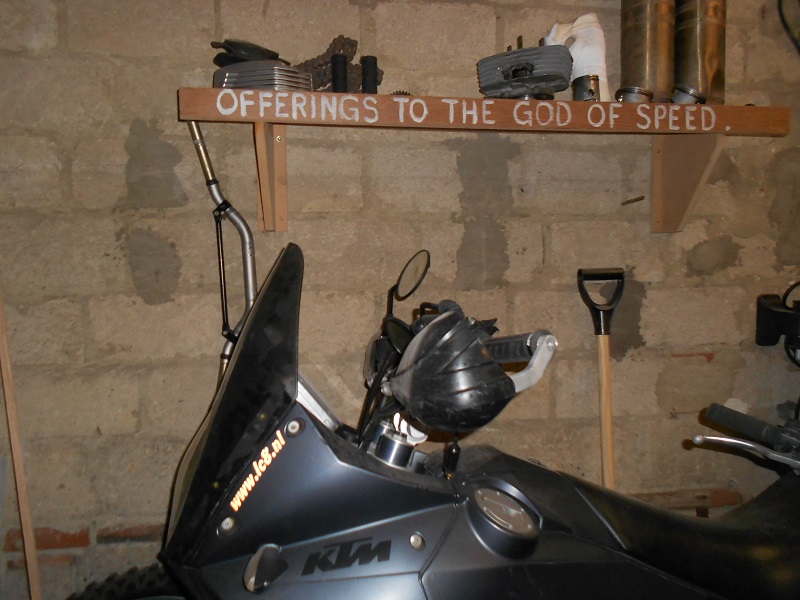

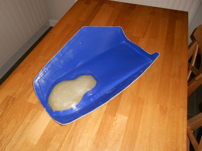

hallo allemaal, ik ben aan het proberen een schermpje te maken wat een beetje de rally look geeft.
meer om er van te leren dan om een goed resultaat te krijgen.
de start is een mal maken van het origineel scherm
2de stap is een proto type maken met een aftreksel uit de mal en met 2 comp schuim een nieuw model er in gezet.
3de stap is een laagje galsmat er over.
De fotos staan wel net in de verkeerde volgorde
 Bestandsgrootte:  180.83 KB
 Weergegeven:  539 keer
het proto type, de bovenzijde van het origineel scherm moet nog weg. Heb het laten zitten zo dat te zien is hoe ver het nieuwe model naar voor gaat.
 Bestandsgrootte:  187.07 KB
 Weergegeven:  542 keer
het malletje van het origineel
 Bestandsgrootte:  144.15 KB
 Weergegeven:  529 keer
het origineel.
 Bestandsgrootte:  202.81 KB
 Weergegeven:  535 keer

Leuk Rob,
ben wel benieuwd of het wat scheelt.. Anders zou ik graag je mal gebruiken ook ook een kopie te maken (als dat mag natuurlijk).
Zie hem wel tijdens de Limburgrit de 23e.
Gr. Dekster

BerichtGeplaatst: Vr, 1 Mrt. 2013, 13:57    Onderwerp: Reageer met quote
wat heb jij als bescherming van je orig scherm gebruikt? (om te vermijden dat je glasvezels eraan blijven kleven)
Rob Motard
Geregistreerd op: 16-12-2009
Berichten: 839
BerichtGeplaatst: Vr, 1 Mrt. 2013, 18:15    Onderwerp: Reageer met quote
7 maal geboend met m700 erna een laag w2 ( vloeibare boenwas) en dan een laagje pva ( een soort plastiek in alcohol opgelost )

BerichtGeplaatst: Wo, 6 Mrt. 2013, 0:36    Onderwerp: Reageer met quote
Nou nog je eigen zuigers gieten. Maar niet teveel Ford erin Smile
Ben benieuwd naar het schermpje als-ie af is. Epoxy/glasdoek of polyester/glasmat? Epoxy/glasdoek word een stuk sterker (of even sterk met lager gewicht).
Rob Motard
Berichten: 839
BerichtGeplaatst: Za, 9 Mrt. 2013, 9:52    Onderwerp: Reageer met quote
de mal van het origineel heb ik gemaakt van glasweefsel met epoxy eigenlijk vooral omdat da minder tot geen krimp geeft. het prototype is gewoon polyester met glasdoek.

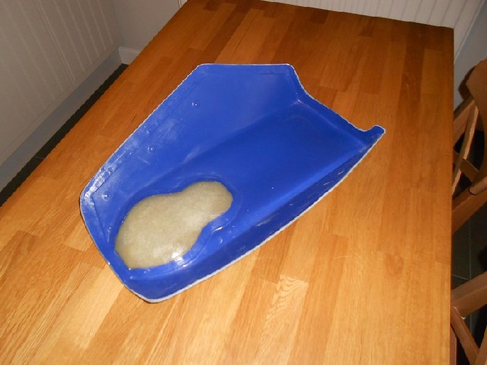

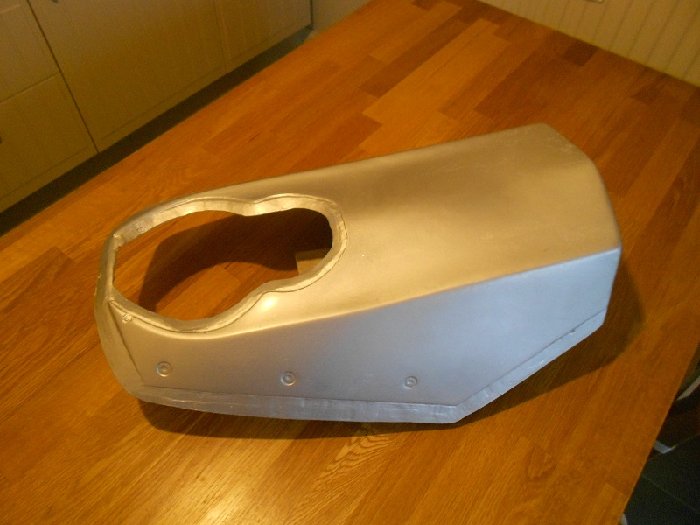

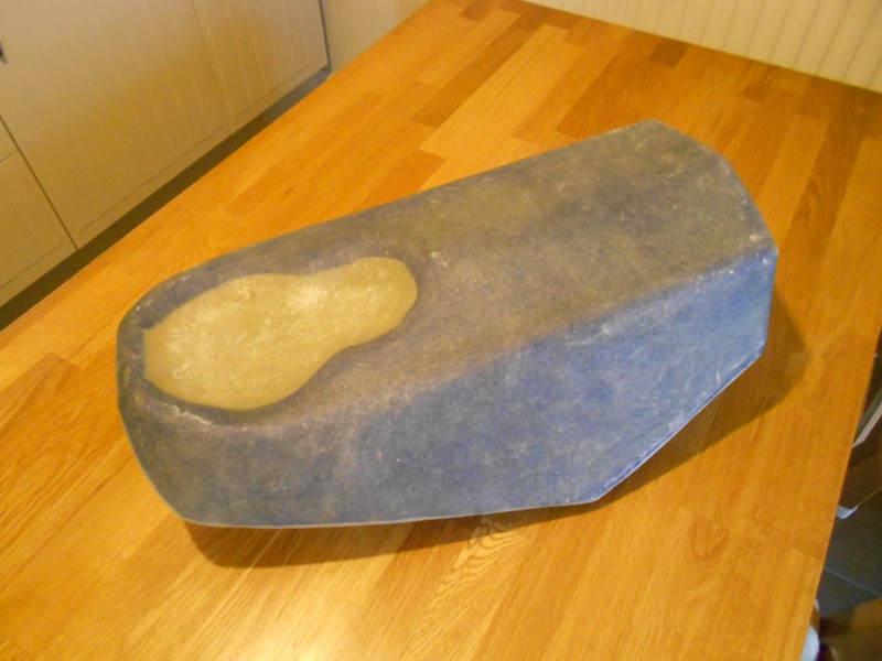

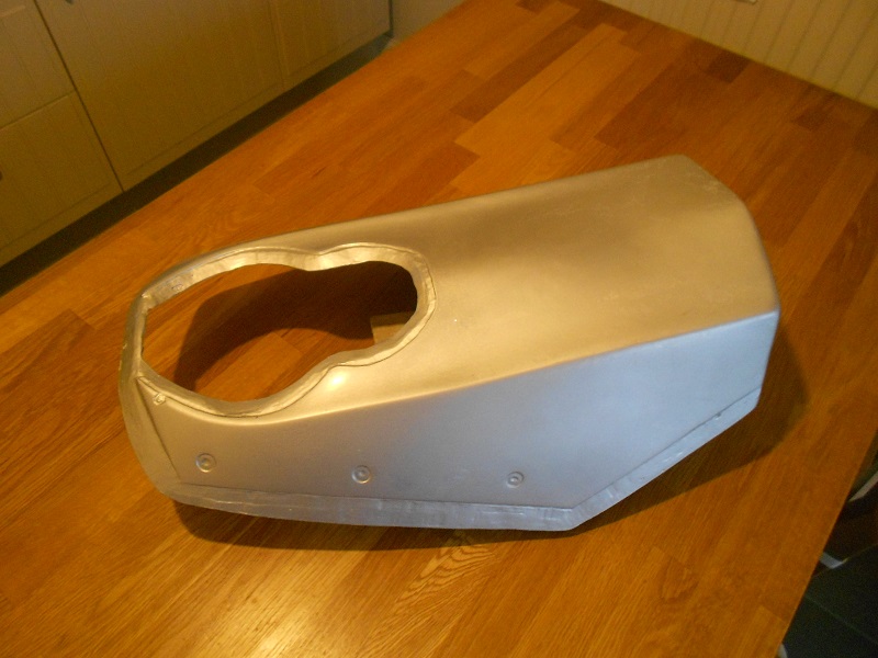

zo we zijn weer stap verder
De mal zelf
 Bestandsgrootte:  183.75 KB
 Weergegeven:  471 keer
Het prototype met de mal er over
 Bestandsgrootte:  184.71 KB
 Weergegeven:  481 keer
Het prototype
 Bestandsgrootte:  186.17 KB
 Weergegeven:  469 keer

fotos moeten wel in de andere volgorde. het uiteindelijke scherm is ook klaar maar de verf was gisteren nog niet droog. straks fotoke van

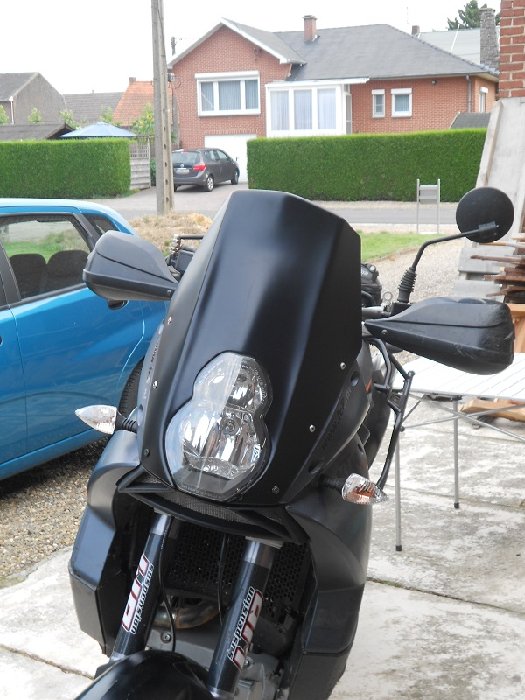

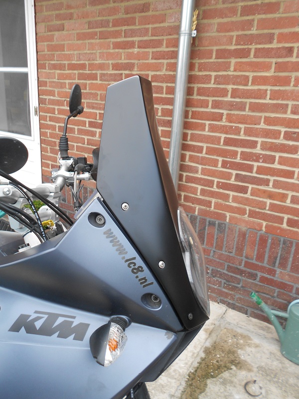

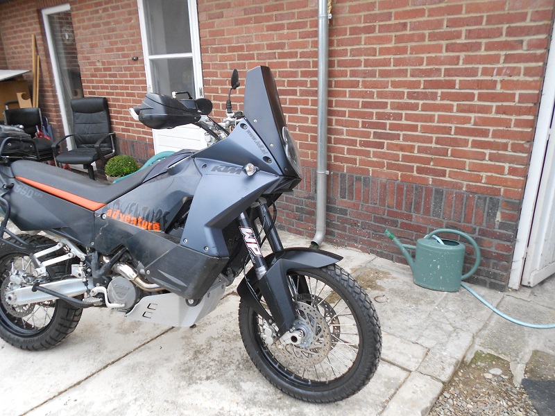

BerichtGeplaatst: Do, 8 Aug. 2013, 21:44    Onderwerp: Reageer met quote

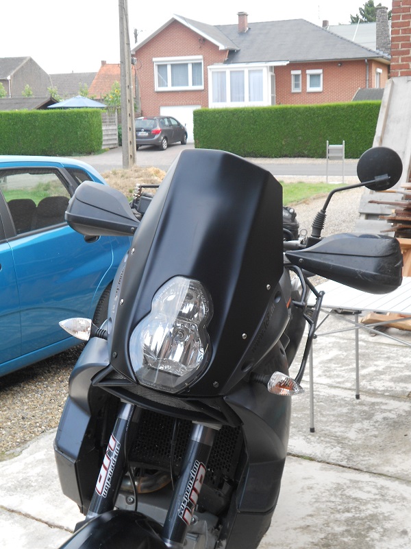

en dan het resultaat.
ik heb gekozen voor een mat zwarte kleur maar aan de voorzijde moet nog een sticker
 Bestandsgrootte:  286.23 KB
 Weergegeven:  408 keer
 Bestandsgrootte:  246.93 KB
 Weergegeven:  422 keer
 Bestandsgrootte:  232.63 KB
 Weergegeven:  393 keer

BerichtGeplaatst: Do, 8 Aug. 2013, 22:20    Onderwerp: Reageer met quote
da ziet er biestig uit! lijnen ferm doorgetrokken na boven... morge nog wa scharen erop en tis perfect!
Rob Motard
Berichten: 839
BerichtGeplaatst: Do, 8 Aug. 2013, 22:49    Onderwerp: Reageer met quote
Ben ook wel tevreden van hoe het geworden is. zit iets van rally look in en er is veel meer ruimte nu voor navigatie spul. ga nu een bevestiging plaat maken voor alles van navigatie op te bouwen. Eerst korte testrit vertelde me dat de windbescherming ook nog aardig mee valt.
Volgende versie wordt in carbon
