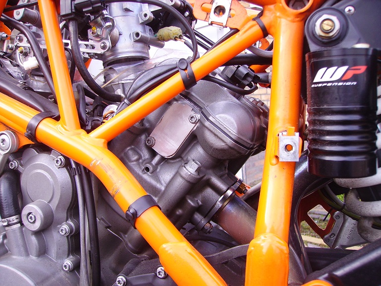

Minder dan een uurtje werk. Heb 3mm dik aluminium gebruikt en hoop dat ze vodoende stevig zijn om zonder vloeibare pakking te kunnen gebruiken.

BerichtGeplaatst: Ma, 22 Apr. 2013, 0:28    Onderwerp: Reageer met quote
Dat is dik zat als je het membraam laat zitten.
Nette tekening, die even op de cnc ingevoerd?

Blanking plaatjes gemaakt op de ouderwetse manier. Dus zagen en vijlen thumbsup

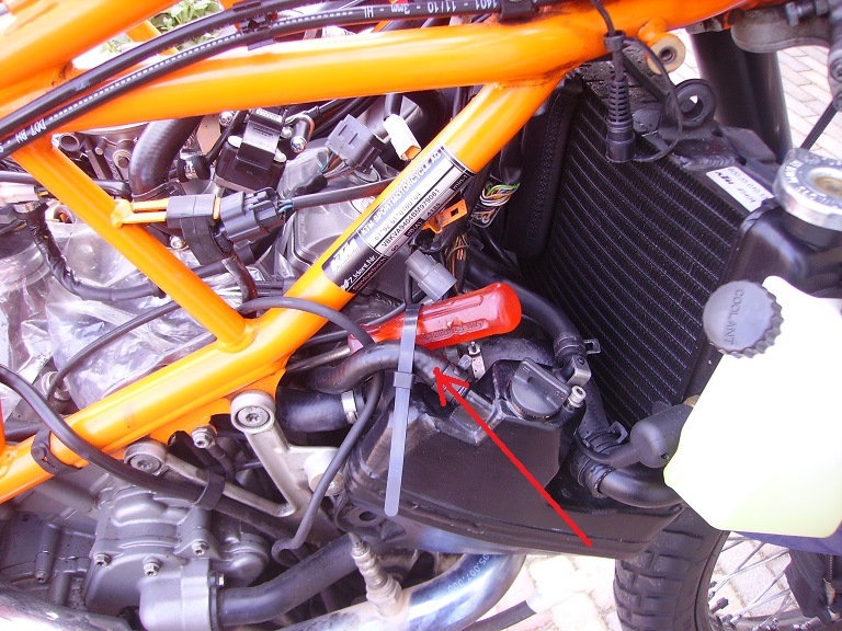

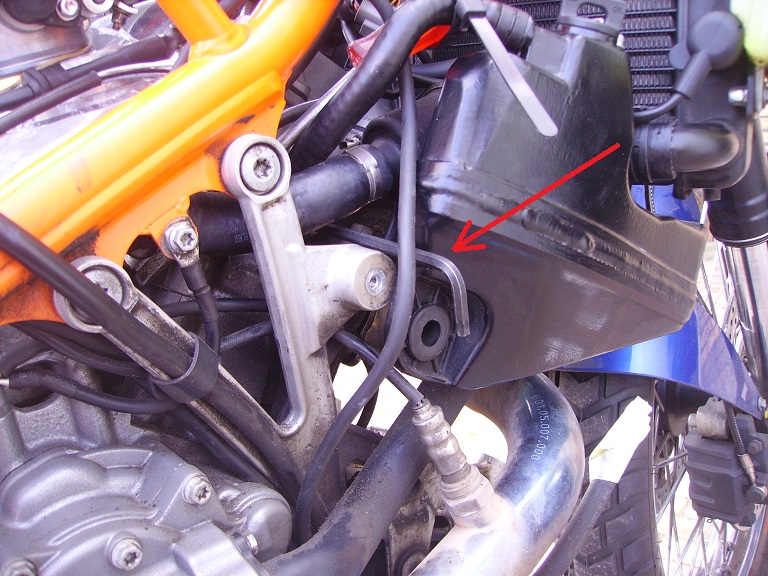

Monteren was iets meer werk zo als verwacht Maar wel een sleutel tip.
Maak met een schroevendraaier en een tyrap ruimte bij het onderste boutje van de SAS. Deboutjes hebben een Torks kop. Een ronde torkskop past dan net onder een kleine hoek in de kop.
Montage, eerst met een paar rubberen vingers het boutje een slag draien, anders druk je het boutje scheef in het schroefdraad.

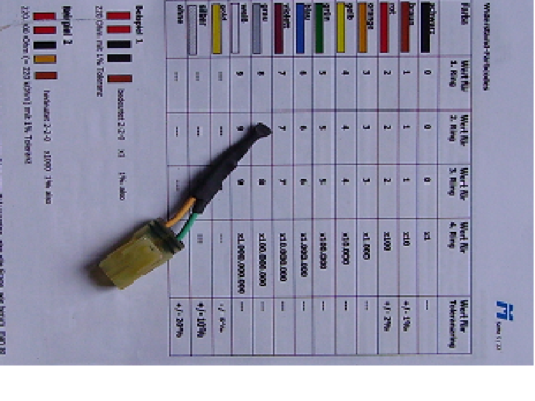

Blanling plate en de weerstand. Heb een 20K weerstand gebruikt, dan blijft de stroomsterkte het laagst en dus ook de tempiratuur van de weerstand.

BerichtGeplaatst: Zo, 28 Apr. 2013, 9:34    Onderwerp: Reageer met quote
1k Ohm kan ook nog makkelijk:
bij 15V geeft dat 15mA. 15mA 15V => 225mW
Daar wordt een weerstand nog niet warm van. de kleinste 1/4 watt weerstand is dan goed genoeg, hoewel ik een 1/2 watt zou nemen omdat dan simpelweg de draadjes wat dikker zijn (steviger) smiley
5k of 10 k doet het ook....
