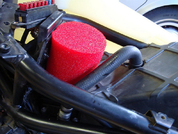

Heb denk ik mijn pre-filter vern%$kt.
Heb een kleine afstelling gedaan met de mengselschroef, iets krapper (mengselschroef +/-20* rechtsom verdraaid).
Krijg de motor niet meer normaal gestart als deze koud is en heb het idee dat deze gesmoord loopt (te rijk)
De vraag: Wat doet remreiniger met een pre-filter. Kan een pre-filter remreiniger verdragen??? En kan het zijn dat het filter nu dusdanig is aangetast en de luchtdoorvoer niet meer dat is wat het was ...
Of ben ik te enthousiast geweest met de filterolie?
Gr Koen

Kan dit materiaal tegen remreiniger?

ik denk eerder dat je iets te ruim geolied heb. rr is niet helemaal ok voor zo'n filter maar het zal niet direct oplossen als je ook uitgespoeld en opnieuw geolied heb.
Misschien heb je de choke kabel wel klem gezet bij het terugplaatsen van de carburateurs?

Ik vermoed ook zoiets, als de RR kunststof aantast, zie je dat volgens mij ook wel. Even proberen zonder pre-filter?
