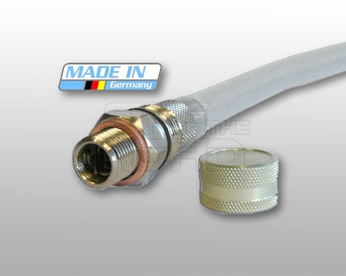

Voor Yamaha's xtx bestaat dit accesoire (overigens niet van Yamaha zelf. Misschien is dat een idee? Zie http://www.off-the-road.de/de/XT-660/Verschleissteile/OElablass-Ventil-M14x1-5.html

Dat bestaat voor de KTM ook. Bijvoorbeeld deze: http://www.cjdesignsllc.com/products/cj-designs-lc8-adv-oil-tank-hose-kit/
Is natuurlijk ook makkelijk zelf te maken: even langs de lokale industriewinkel (dezelfde waar je ook je lagers er keerringen haalt), en ze zoeken de benodigde koppelingetjes/kraantjes/stukjes slang wel bij elkaar voor je.

Maar dat onderdeeltje ziet er zo precies wel handig uit ! thumbsup thumbsup
Dan maak/koop je die toch? Scheelt ook weer dat geklooi met een stuk plastic of aluminium zodanig vouwen dat de olie niet de spanningsregelaar een antiroestbehandeling geeft.
Ik heb nog een stukje mooie vol-RVS304 slang liggen, dus misschien doe ik het ook nog wel eens. Maar dan gewoon de simpele manier. Slangetje naar beneden richting carterplaat/carter-aftapplug, en die gewoon dichtzetten met een boutje+ringetje ipv mooi met een kraantje ofzo.
