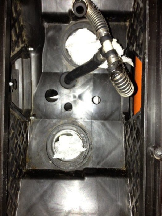

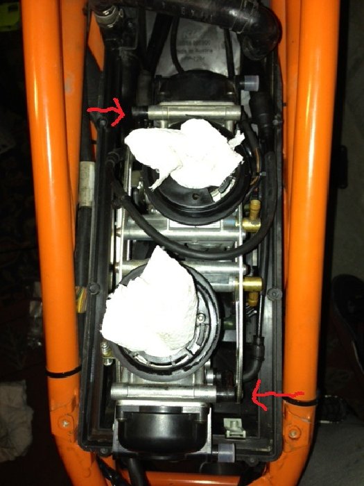

Vandaag geprobeerd om mijn sas en epc te verwijderen.
Dit is allemaal gelukt! Alleen bij het terug aansluiten weet ik niet meer zeker of ik de 2 slangen die op de cabarateur zitten waar die heen lopen. uhoh
Lopen deze slangen door de 2 kleine gaatjes? en waar gaat het heen?
Graag jullie hulp!

dat zijn 2 elleboogjes, aan de carbs, juist? 2 slangen, één langer dan 't ander?
250mm op de achterste, 275mm op de voorste. door de gaten in de bodem, tot in de V tussen de cilinders, achter de startmotor.

Ja dat klopt! Maar het gaat om 2 andere slangen waar ik met rode pijltjes hebt aangeven waar ze op aangesloten zitten

volgens mij moeten daar de beluchtingsslangetjes op,
op de carburateurs, en de uiteinden idd door de gaatjes laten steken in de bodem van de filterkast.
uiteinden hangen dus gewoon in de buitenlucht
destijds in 2003/4 was daar ook een modificatie op,
slangetjes waren gevoellig voor knikken, en dus werden vervangen
door knikvrije exemplaren

Op de plek van die rode pijltjes komen inderdaad de ontluchtingsslangen. Bij latere modellen denk ik dat er een Y-stuk van gemaakt is. Bij mijn 2004 is dat niet het geval.
Veel geluk met de assemblage verder.

Ik heb ondertussen de slangen aangesloten en de slangen door de luchtbank gestoken. Luchtfilter kon ik meteen vervangen. Nu ga ik langzaam maar alles aansluiten en schoonmaken. Ben benieuwd wat de rijstijl is
