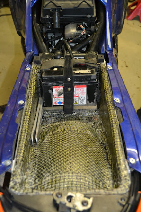

ik kwam deze foto net tegen en weet niet van wie die komt, maar wie o wie weet wie dit maakt en of dit te koop is, superhandig, dit zoek ik al een tijdje.........
iemand nog tips over het verplaatsen van de accu? linkje?
alweer bedankt.........

Die foto staan ook hier:
http://forum.lc8.nl/modules.php?set_albumName=album39&op=modload&name=gallery&file=index&include=view_album.php
en gezien dat het album is van Dr_Bean... van wie denk je dat het zou zijn 2thumbsup
homemade, niet te koop. Ik heb de mal nog wel.
accuverplaats tips:
- Ik geloof dat ik de 2 kabels: startermotor-relais en accu-relais omgewisseld heb, dan past prima
- startrelais achter het luchtfilter (daar waar de SAS zat)
- regelaar op het achterframe.
- Alleen de 3 aderige dinamo-kabel moet je dan verlengen. De rest pas allemaal zonder meer.
Voor die bak:
- dwarsbalk uit het achterframe zagen (die heeft toch geen functie)
- stalen plaatjes vlak voor de schokbreker ook iets modificeren. (de bak staat dichter bij de schokbreker dan de originele.

Hi Dr.Bean,
bedankt voor je informatie; super, ik maak er een winter project van, maar zou ik de mal mogen lenen of verkoop je hem?
ben erg benieuwd naar je feedback
grt
jerome
Berichten: 6808
BerichtGeplaatst: Wo, 31 Okt. 2012, 21:15    Onderwerp: Reageer met quote
Jerome,
je mag de mal wel hebben... hij is niet heel geweldig.
Het is een buitenmal..
Ik ben ooit nog eens begonnen een binnen-mal te maken maar das blijven liggen.
stuur maar een keer een pb als je er aan toe bent. en kom dan maar een bak koffie halen ofzo.

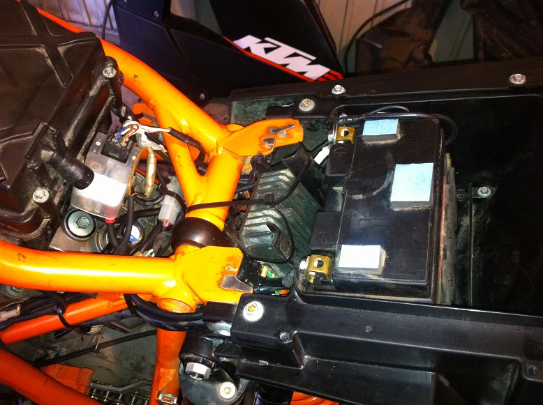

voor de 990 is het zelfs niet nodig kabels te verlengen... als je de spanningsregelaar vooraan (voor de accu in de bak) plaatst.
op de foto is de positie te zien waar ik m geplaatst heb.. bakje gedremeld zodat ie erin geschoven kan en met tyeraps opengetrokken ivm warmteontwikkeling van de regelaar icm accu.
rubber flapjes moet ik ook nog ne zorgen over de accupolen bedenk ik me net...
werkt prima maar mettertijd wil ik een passende carbonversie maken...
dus als je een leerzaam dagje organiseert zou ik daar graag bij zijn.

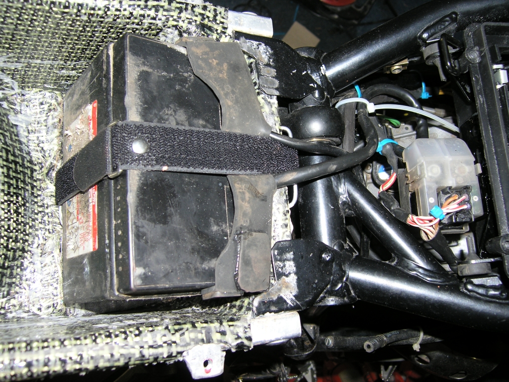

Ivan, die spanningsregelaar wordt best wel heet hoor... en ze staan ook bekend om dat ze stuk gaan!
Ik heb hem daarom bewust tegen het Alu achterframe geschroeft, en dan wordt er voelbaar warm van. ZO stand-alone zonder wind-koeling durfde ik echt niet aan. Ik ben benieuwd of dat goed gaat als je met 30 graden in de zandduinen rijdt...
ps.: Mijn accu staat zo ver naar voren dat die regelaar daar echt niet meer kan zitten: De accubak van mij heeft bij ingeveerde achterschokdemper niet meer dan 1 a 2 mm van de schokdemper af. (moeilijk te zien op die foto
beter te zien op deze foto (let op de metalen frame-flappen ter referentie)
ps.: zadelsteun moet daar ook aangepast worden

BerichtGeplaatst: Vr, 2 Nov. 2012, 21:48    Onderwerp: Reageer met quote
ok... ik ging ervanuit dat ie daar genoeg koeling zou krijgen omdat ik de voorzijde van het plastic bakje ook heb weggedremeld aan de kant waar de regelaar geen koelribben heeft (niet te zien op de foto) en dus de stijgende lucht voor koeling zorgt daar in het epoxy vierkant, daar waar je ook altijd ziet dat ze opgezwollen zijn van het verbranden...
ik had gezien dat iemand op adv (powercell met superlichte superenduro) de regelaar op een alu plaatje bovenop de uitlaatbocht (HEEET) had geplaatst en die rijdt woestijn... dus denk dat het nogal meevalt dan? zou ns met een thermometer moeten kunnen testen om de verschillen te meten..
