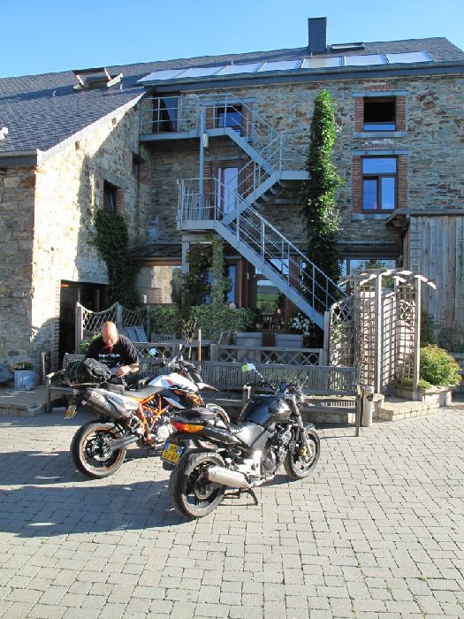

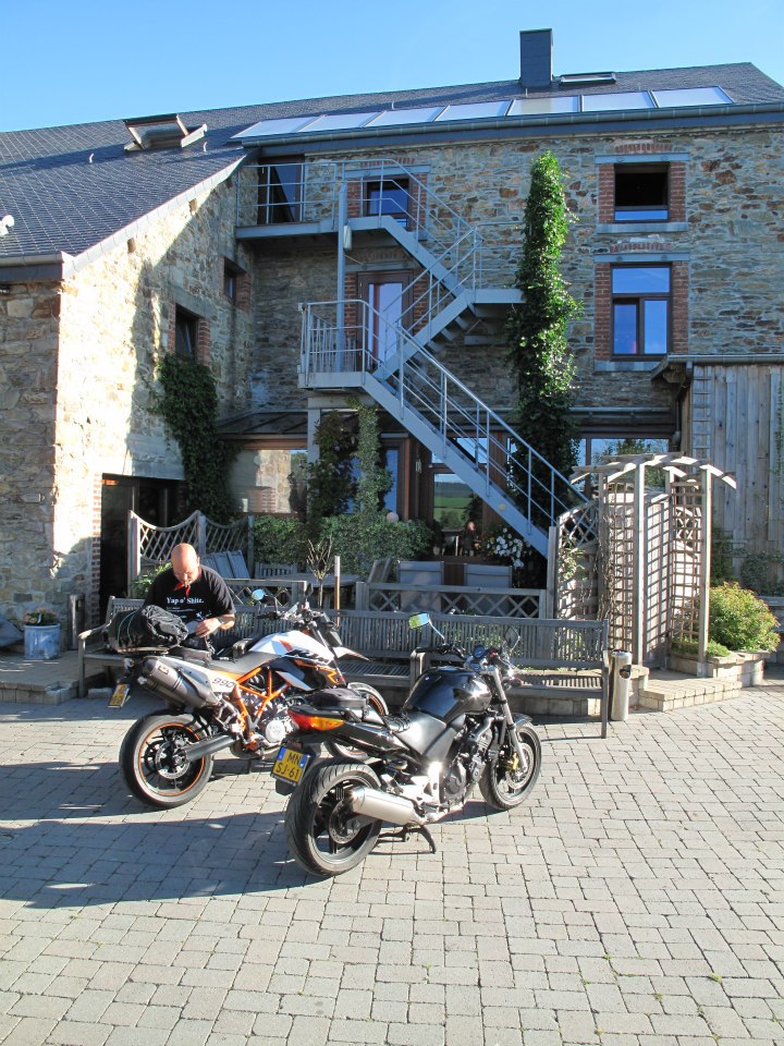

ik heb er zo een (uitgerold is die een meter lang, opgerold zo'n 70 cm, in het zwart), gebruik hem zo op mijn smr als ik een aantal dagen of een week erop uit trek. door de onderliggende plank gaat ie mooi over de uitlaten heen zonder af te hangen(dus branden geen gaten in evilgrin ), is bulletproof, zit muurvast, je merkt het amper, ook als het er heftig aan toe gaat bij stevig bochtenwerk, zit vast met zo'n bagagespin (kruiselings) + een spannet... door die plank van 45 cm steekt ie er links en rechts zo'n 10 cm overheen maar die tien cm gaan niet afhangen omdat ie stijf staat van de bagage erin...
