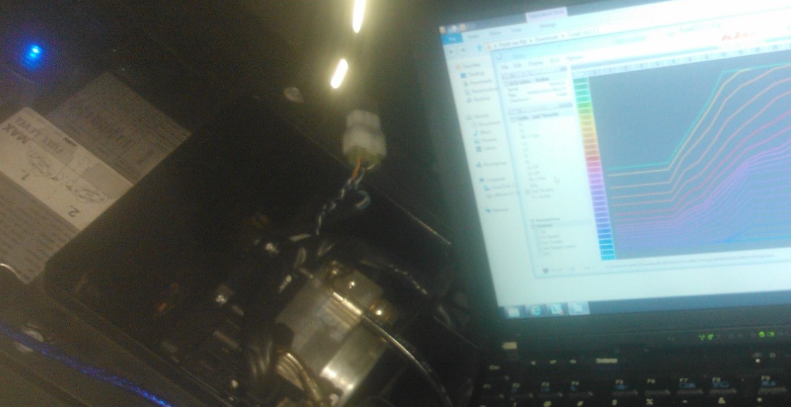

Ik had een paar weken geleden de onderdelen besteld voor een diagnose-kabel en vanavond maar eens begonnen de boel in elkaar te zetten. Dat was zo gepiept. Daarna kon ik het niet laten om gelijk met TuneECU aan de gang te gaan.
Ik heb op de site van TuneECU de laatste mapping voor een 2010/2011 ADV met ABS & Akra's gedownload en deze vervolgens opgeladen naar mijn KTM. (zie foto). Natuurlijk eerst een backup gemaakt van de huidige mapping die erop stond 2009 ADV ABS + Akra's.
Toch wel even een spannende activiteit, maar uiteindelijk verliep alles vlekkeloos. thumbsup
Ik ben benieuwd wat het gaat worden, qua verbruik en loopcultuur. Weet iemand trouwens of je bij zo'n andere mapping ook nog eerst de motor 15 minute stationair moet laten lopen om de default instellingen weer opnieuw in te regelen?

yups, na een remap altijd 15 min reset doen (met koude motor).
bij de 690 is de 2011 mapping niet compatibel met de mappings van de jaren ervoor (ander merk van TPS ofzo), maar bij de 990 is dat geen probleem denk ik, misschien best eens checken voor alle zekerheid.
de eerste keer is idd spannend Smile

Dank je voor je antwoord. Dan zullen dat kwartiertje maar even doen.
Ik had op het duitse LC8 forum nagelezen dat het 2009 model (nieuw dashboard) tot op heden motorisch ongemodificeerd is en dus gewoon de latere mappings kan gebruiken.
"PS Es lohnt sich übrigens seine 9er/10er auf das aktuelle 11er Mapping ändern zu lassen. Sowohl das Standard als auch das Akra Mapping wurden überarbeitet. Standard Mapping ist unten rum ruhiger und das Akra Mapping wurde insgesamt magerer gemacht so das die Reichweite deutlich zugenommen hat."
bron: http://forum.lc8.info/viewtopic.php?t=23410&postdays=0&postorder=asc&highlight=mapping+akra&start=15

Vandaag mijn woon-werk ritje gedaan met de nieuwe mapping.
Nu, het rijdt wel anders moet ik zeggen. Ik heb het gevoel dat de tot 5,000 toeren het zaakje een beetje tammer is geworden. Hij reageert wat minder fel op het gas.
Maar het positieve is dat ie ook een stuk rustiger rijdt, wat minder bokkerig, en de uitlaten knallen niet meer met het gas loslaten.
Ik wil ook nog een keer de 2011 R Akra mapping erop zetten en dan kijk ik welke van de drie me het beste bevalt qua rijgedrag en verbruik.
