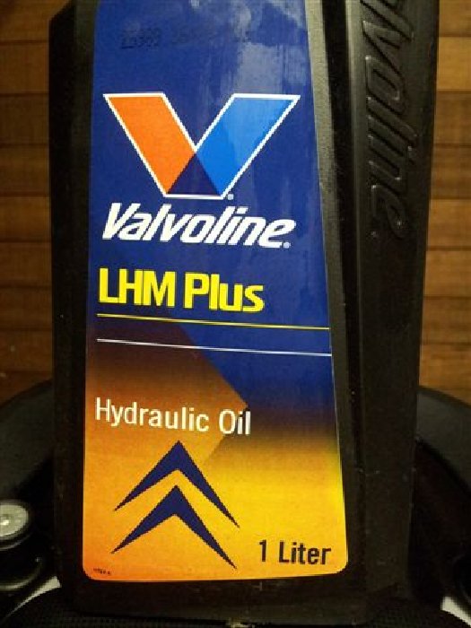

Nieuw berichtGeplaatst: Di, 24 Jul. 2012, 1:54    Onderwerp: Reageer met quote
Is ooit een post van mij geweest, na dit gezien te hebben in een ktm service truck.
citroen gebruikt dit voornamelijk in het hydraulica systeem van de veering die je hoog en laag kunt zetten zoals in de snoek en en de cx bx enz enz...
hier een foto van Valvoline LHM PLUS.........
