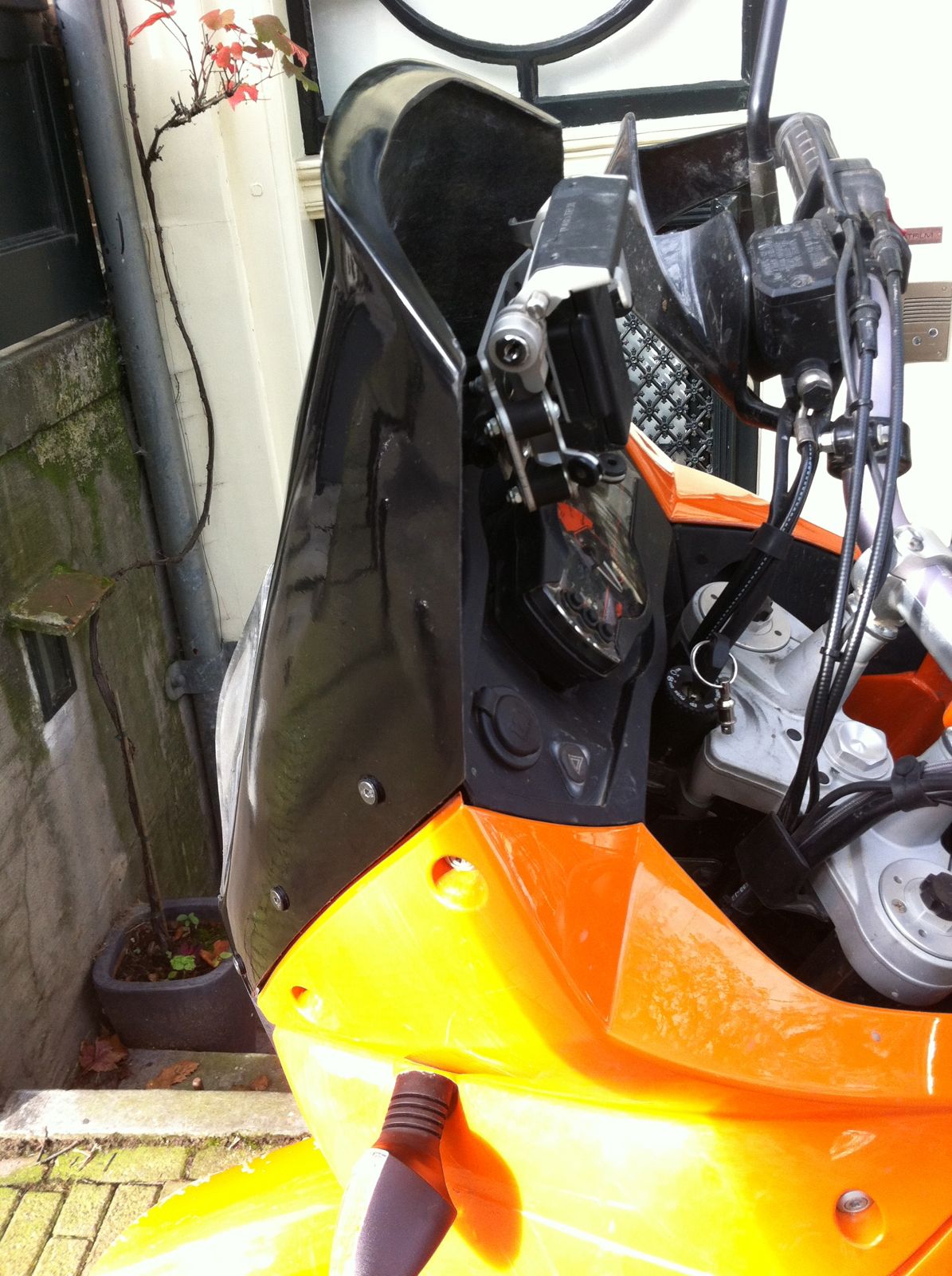

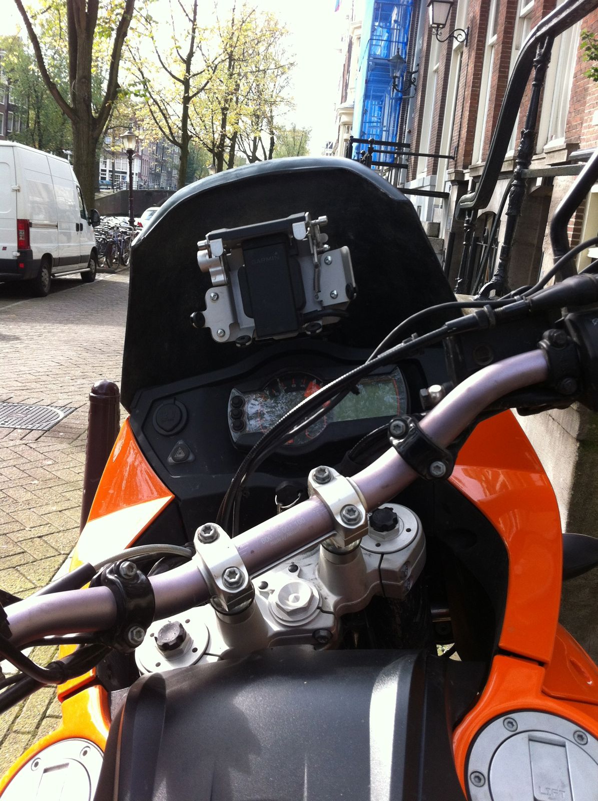

Hallo Ives,
Ik heb de Touratech houder voor de Garmin 660 op m'n dashboard ziten. Zo geplaatst dat de Garmin wat naar mij toe komt en ik er met mijn korte armpjes makkelijker bij kom. Zie de foto's.
Hans

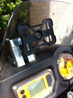

Ik heb laatst als een soort noodoplossing een eigen steuntje in elkaar geflanst.
Letterlijk, want het was een haastklus. In een uurtje 's avonds tussen 2200 en 2300 gefabriceerd met wat Alu profieltjes en een PDA houdertje. Van afwerken is het niet gekomen. Wonderwel werkte deze noodoplossing boven verwachting! Goed in het gezichtsveld. Uit de elementen doordat het geheel achter het ruitje valt. Was wel content. Ik beloof mijzelf al een maand dat ik een mooiere en betere versie 1.2 of 2.0 ga maken maar het is er nog niet van gekomen.
Foto's volgen zsm. Kan ze niet uploaden van mijn telefoon. (?)
