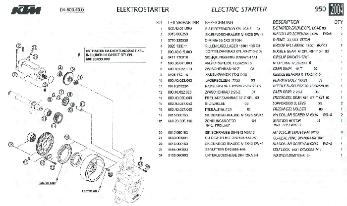

Ik heb nog wat verder info opgezocht en als ik het juist heb gevonden kan er dus op 2 manier slip ontstaan:
1) de "Torque Limiter" (ontbreekt op de eerste jaargangen): kan dooslippen wanneer het moment om de motor te doen draaien te groot wordt. Dat zou gepaard gaan met bijgeluiden. Zit aan de binnenkant van het generator deksel. KTM Technical Bulletin 0634
2) De vrijloop of "Freewheel". Dit zit aan de zijde van het motorblok als je het generator deksel eraf haalt. Zal doorslippen door -meestal- slijtage van die tonnetjes in dat lager. Dit is hetgeen wat snowball ook vervangen heeft. Dooslippen gaat niet gepaard met vieze bijgeluiden.
Dus a.d.h. van hetgeen ik hoor: gewoon de startmotor die onbelast rondraait zonder vieze bijgeluiden, denk ik dat ik die vrijloop moet vervangen.
Dit onderdeel (nummer 18) nieuw is duur: ongeveer 500 euro. Daarvoor heb je de vrijloop + rotor. Rotor moet in principe niet vervangen worden. Alternatief is die tonnetjes van de 640 te kopen (58440026000 FREE-WHEEL FWD 332008 BLS) en in te bouwen in het framepje van de LC8 (2e onderdeel vanaf links van nummer 18). Dit in het geval dat enkel die tonnetjes versleten zijn. Indien het vrijloopwiel zelf (eerste onderdeel vanaf links van nummer 18) ook slijtage heeft zal dat dus ook moeten vervangen worden, dus moet ik wel het geheel nummer 18 bestellen (60039005100 IGNITION ROTOR | INCL. FREEWHEEL 04).
Topic dat ik gevonden heb van iemand die de tonnetjes heeft gewisseld met de tonnetjes van een 640, met uitleg en foto's: http://advrider.com/forums/showthread.php?t=504913&highlight=freewheel&page=2
Eventueel moet het freewheel tandwiel (60040020000 FREEWHEEL GEAR WH. 57-T CPL.03) ook vervangen worden.
Klopt dit een beetje of ga ik ergens de mist in?

Over die bouten is nog iets niet duidelijk:
Als oude partnumber vind ik terug: 0912060163 AH SCREW DIN0912-M 6X16
En die zijn in latere jaren vervangen door het nieuwe partnumber: 0984060166 AH SCREW DIN6912 M6X16 10.9
Echter in de wphb (5-19) spreekt men van: "Always use new bolts (quality grade 12.9) and coat bolt thread with Loctite 648".
De bouten vh nieuwe partnumber zijn quality grade 10.9, dus zijn dat dan ook niet de correcte bouten?
WPHB schrijven ze niet elke keer overnieuw als ze een boutje veranderen he? wink
Voordeel 12.9 tov 10.9: de bout is een stuk sterker.
Nadeel 12.9 tov 10.9: de bout is een stuk harder en waar 8.8 of 10.9 nog iets vervormen zal 12.9 breken.
