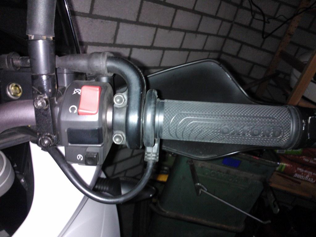

Toen ik mijn motor kocht (2de hands) zat de handverwarming er reeds op. Echter de aansluiting op de gashendel vind ik persoonlijk nogal "amateuristisch".
Is dit de correcte manier?
Is het normaal dat deze ook mee beweegt met de gashendel?

Volledig normaal dat die kabel meebeweegt hoor. Maar de positie is niet echt goed gekozen. Best is om de uitstekende kabel onderaan op 6u te plaatsen, uit het zicht en uit de buurt van knopjes als de dodemansknop bijvoorbeeld...
Meestal zijn die handvaten wel gelijmd, dus loskrijgen kan wel eens moeilijk worden.
Berichten: 2735
BerichtGeplaatst: Zo, 15 Apr. 2012, 12:57    Onderwerp: Reageer met quote
en altijd de speling in de kabel monteren van de draairichting AF.
als je nu blijf haken kan je gas niet meer dicht. anders om kan ie alleen niet meer open, wat heb je liever?
Nu als ie vast zit zou ik alleen die kabel dus naar voren halen met precies genoeg speling voor de slag.

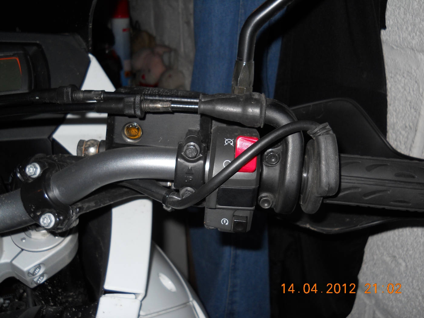

Zo ziet het bij mij eruit; de kabel loopt onderlangs en zit dus niets in de weg.

Deze bij Fishbowl zit zoals ik het zou willen.
Terug naar dealer of is het zelf te doen? Gezien deze dus waarschijnlijk gelijmd zijn...

Je kan de gashendel losmaken en de kabels langs onder leggen, dan zou de kabel van de handvatverwarmer beter uitkomen...

Omdraaien van het gashendel is ook amateuristisch, dan komt het afwateringsgaatje van boven te zitten en loop je het risico dat condens en water in je gaskabels terecht komt, want die zitten dan van onderen...
Handvatten losmaken is a piece of cake hoor, ook gelijmde. Ik maak altijd voorzichtig wat ruimte met een platte schroevendraaier en dan heb je ze zo los en kun je ze opnieuw gebruiken.
Goede verwarmde handschoenen werken trouwens 100 keer beter dan verwarmde handvatten...

Denk niet dat ze gelijmd zijn.
Heb het linker handvat eens proberen te draaien (gewoon met de hand) en er kwam relatief makkelijk beweging in.
Moet het rubberen handvat (zijde gashendel) er volledig af om het er nadien terug in de gewenste positie terug op te zetten?
Of zou je het gewoon mogen/kunnen verdraaien tot het in de gewenste positie staat? Je draait dan wel de gashendel volledig open wat waarschijnlijk ook niet gewenst is...

ik zou ze er zondermeer even volledig af halen, beide kanten.
Je kunt ze dan even goed ontdoen van alle lijmresten en ontvetten, stuuruiteinde/ gashendel ook, en ze dan op een manier naar keuze opnieuw goed vastzetten.
Zelf monteer ik niet met lijm, maar ik laat gewoon benzine in het handvat lopen, zeiknat over de hele binnenomtrek, en schuif ze dan in 1 keer op hun plaats. Je hebt maar heel even tijd om ze in positie te zetten dus wel meteen goed doen. stevig rondom in knijpen en een kwartiertje wachten: muurvast. Ook bij offroadgebruik. Met lijm kwamen ze bij mij nog wel eens los, maar met benzine nog nooit gehad. (verwarmde handvatten heb ik er trouwens enkel maar af gesloopt, nooit gemonteerd.)

Yep met benzine, doe ik ook altijd en nog nooit problemen mee gehad

ik heb één keer onhandig gemonteerde verwarmde handvaten gehad, en die kwamen tijdens het rijden los. Ben je dus rustig aan het rijden met een lekker fris winters weertje, en begint je moto plots en langzaam in te houden ! Tot je merkt dat je gashendel gewoon langzaam toeglijdt in je handvat. laugh3
Die truuk van de benzine ga ik onthouden ! thumbsup

busje remmenreiniger doet de truuk ook en spuit lekker makkelijk.

Wat je ook gebruikt, het gaat erom dat je het rubber van je handvat oplost. Leg ze een dag in de benzine en je hebt geen handvatten meer (of 2 keer zo dik...). Remmenreiniger zal waarschijnlijk een vergelijkbaar effect hebben.
Na montage verdampt je oplosmiddel (benzine, remreiniger) en dient het opgeloste rubber eigenlijk als lijmlaagje. Komt alleen niet meer los, wat bij "echte" lijm nog wel eens wil gebeuren.

Neem aan dat de kabels (handvatrubbers) ook dienen losgemaakt, zie anders niet goed in hoe je de handvatrubbers voledig van de hendels krijgt.
