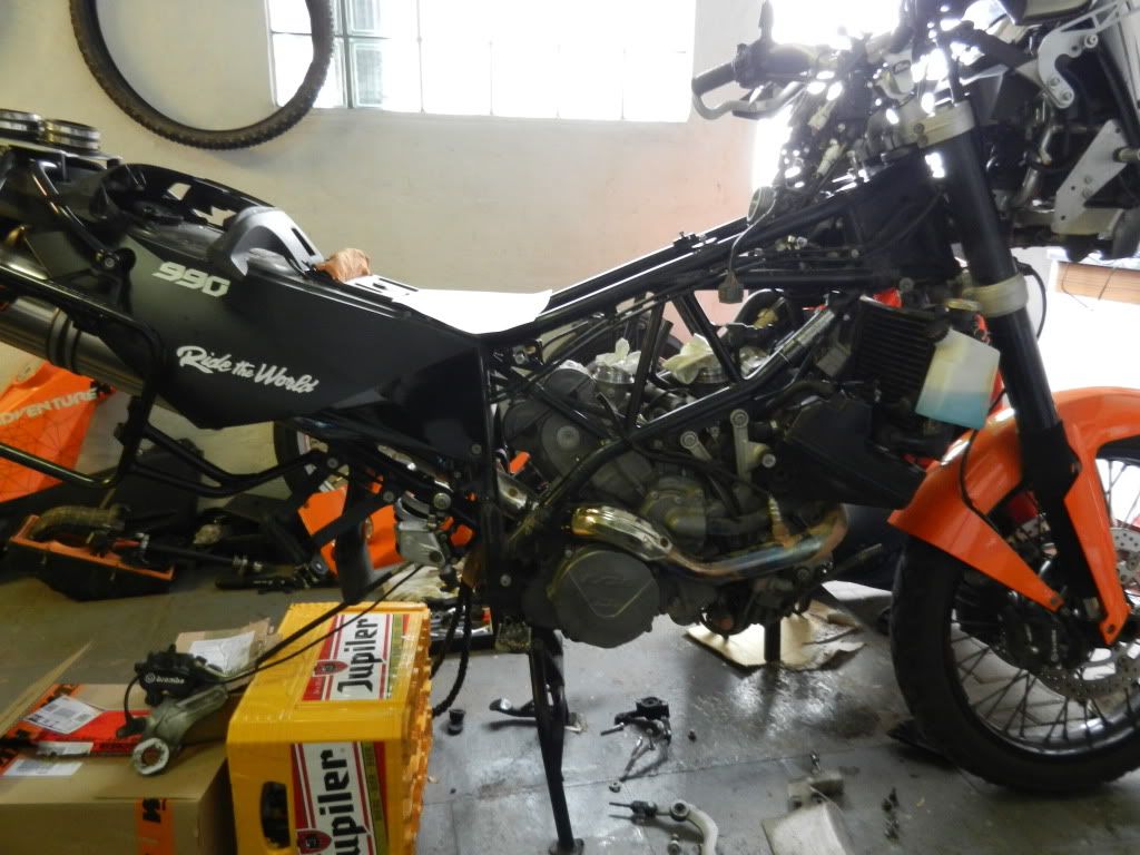

Onderhoud in volle ontwikkeling:
Reeds uitgevoerde werkzaamheden (30000 km):
- klepspeling controleren (uitlaat van achterste cylinder staat ietsje strak: de voeler van 0,25 mm gaat er net tussen, maar met vrij veel frictie).
Vraag: maar zo laten of best toch eens kijken voor een andere shim?

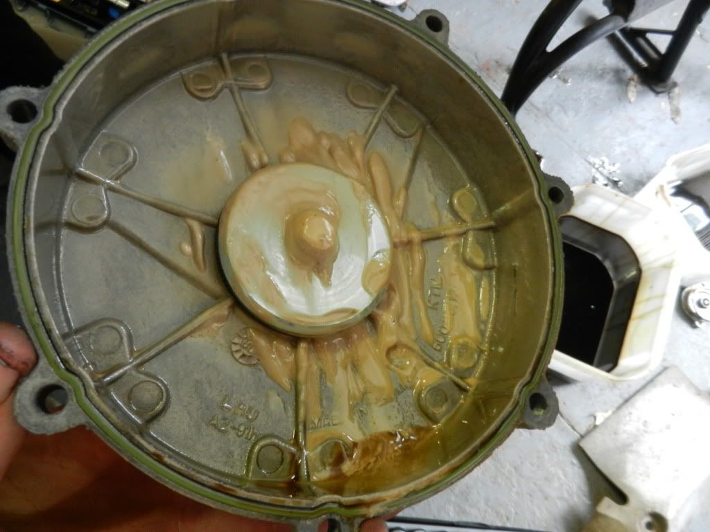

- Koppeling uitgehaald en nagemeten. Met het platenpakket was niks mis, behalve het klassieke geval van de binnenste plaat die uitgesleten was door de belleville veer. Gewoon gewisseld met een andere plaat. Ik kwam in het koppelingsdeksel echter wel het volgende tegen:

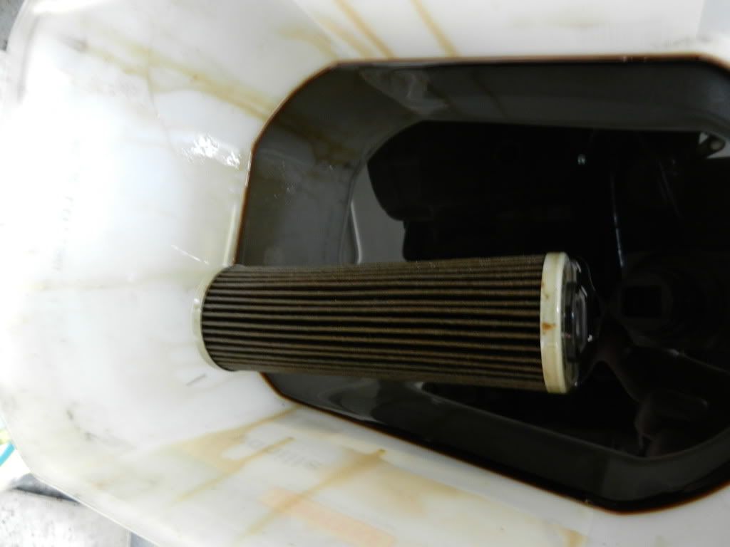

De oliefilter zag er nog goed uit (geen golven):
Vraag: krijg je al mayonaise voordat de filter protesteert? Maw: is het alweer tijd om de waterpomp te reviseren? Kan dit nog een restant zijn van de vorige keer dat de waterpomp het begaf (toen is de vervanging bij de dealer gebeurd, koppelingsdeksel is toen wellicht niet open geweest).
Mayonaise kun je ook al krijgen van een aantal korte stukjes rijden. Koppelingsdeksel is relatief koel, en daar slaat dus relatief veel vocht op neer.
Toch zou ik het zekere voor het onzekere nemen....

Mayonaise...geen prut in het koelstofreservoir of onder de radiatordop ? Niveau in het reservoir blijft hetzelfde ?
Als daar allemaal niks abnormaals aan de gang is zou ik dat deksel eens goed uitkuisen, binnen een paar duizend km er nog eens afhalen en checken.
