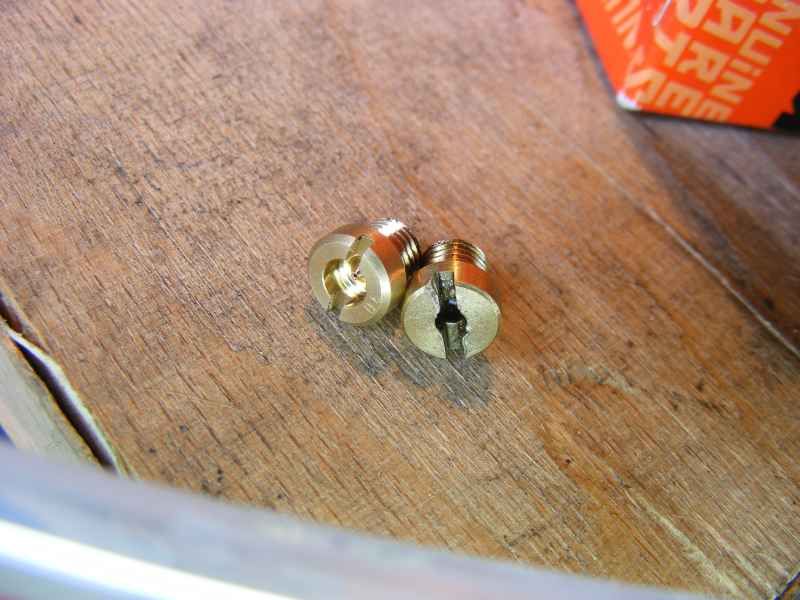

Vanaf 2009 is er een nieuwe oiljet gekomen.
Zie foto.
Het probleem is namelijk dat de oiljets dicht gaan zitten met vuil waardoor er minder of geen smering is.
Als je goed kijkt op de foto dan zie je dat de linker oiljet een kegeltje met een gat in het midden heeft. (Kijk naar midden van linker oiljet).
Hierdoor kan de jet minder snel verstoppen.
Betreft update 2009.
Betwijfel overigens of het groter maken van het gat in de oiljet een goede oplossing is.

Is het mogelijk deze '09 sproeier in een 950 van '03 te gebruiken?

Freebert schreef:
Zie foto.
Yep. Heb ik zelf ook in een 950.
