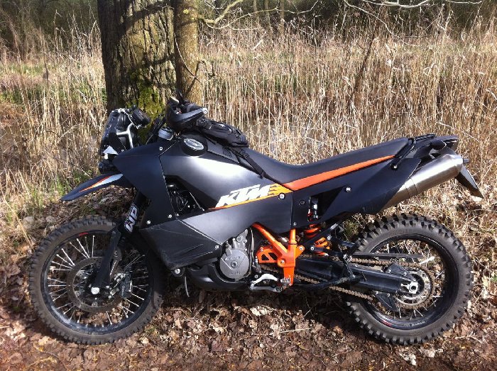

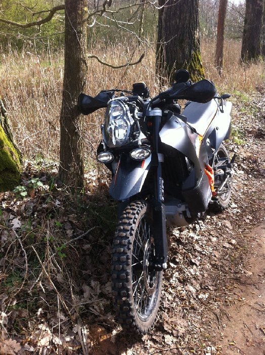

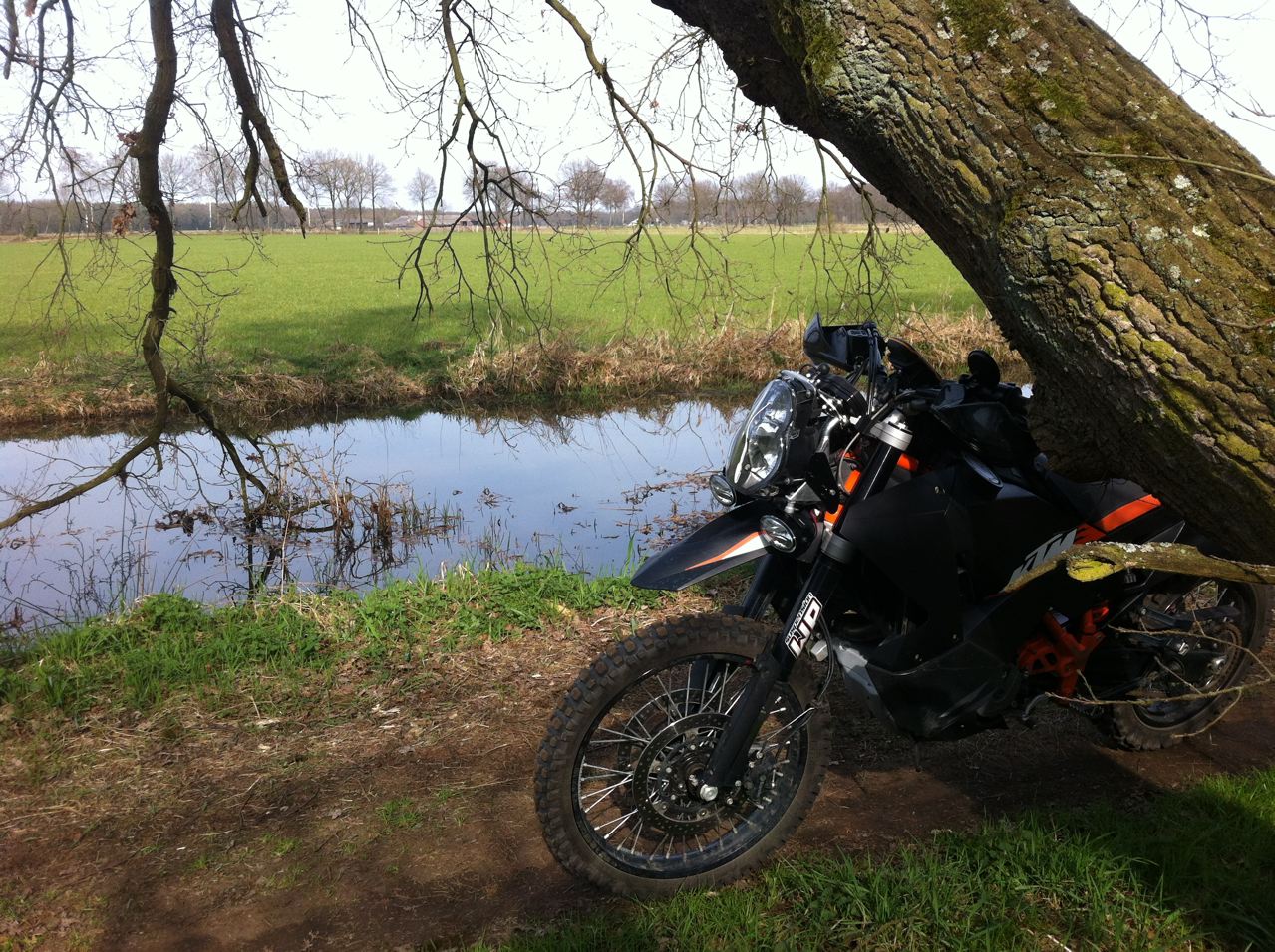

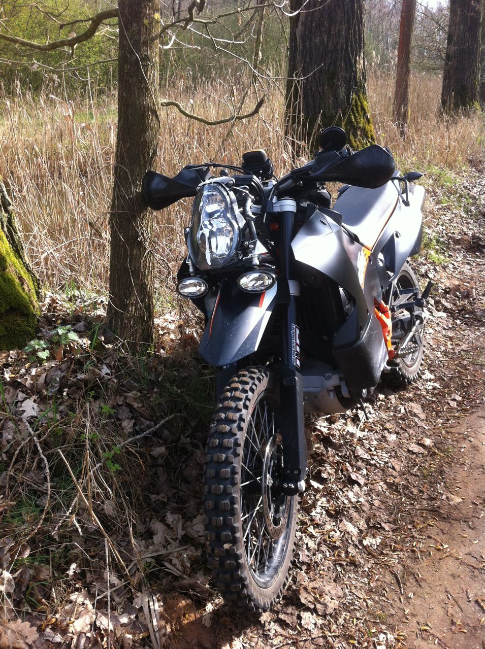

beetje veranderd...
 Bestandsgrootte:  320.48 KB
 Weergegeven:  644 keer
 Bestandsgrootte:  285.86 KB
 Weergegeven:  641 keer
 Bestandsgrootte:  389.32 KB
 Weergegeven:  617 keer

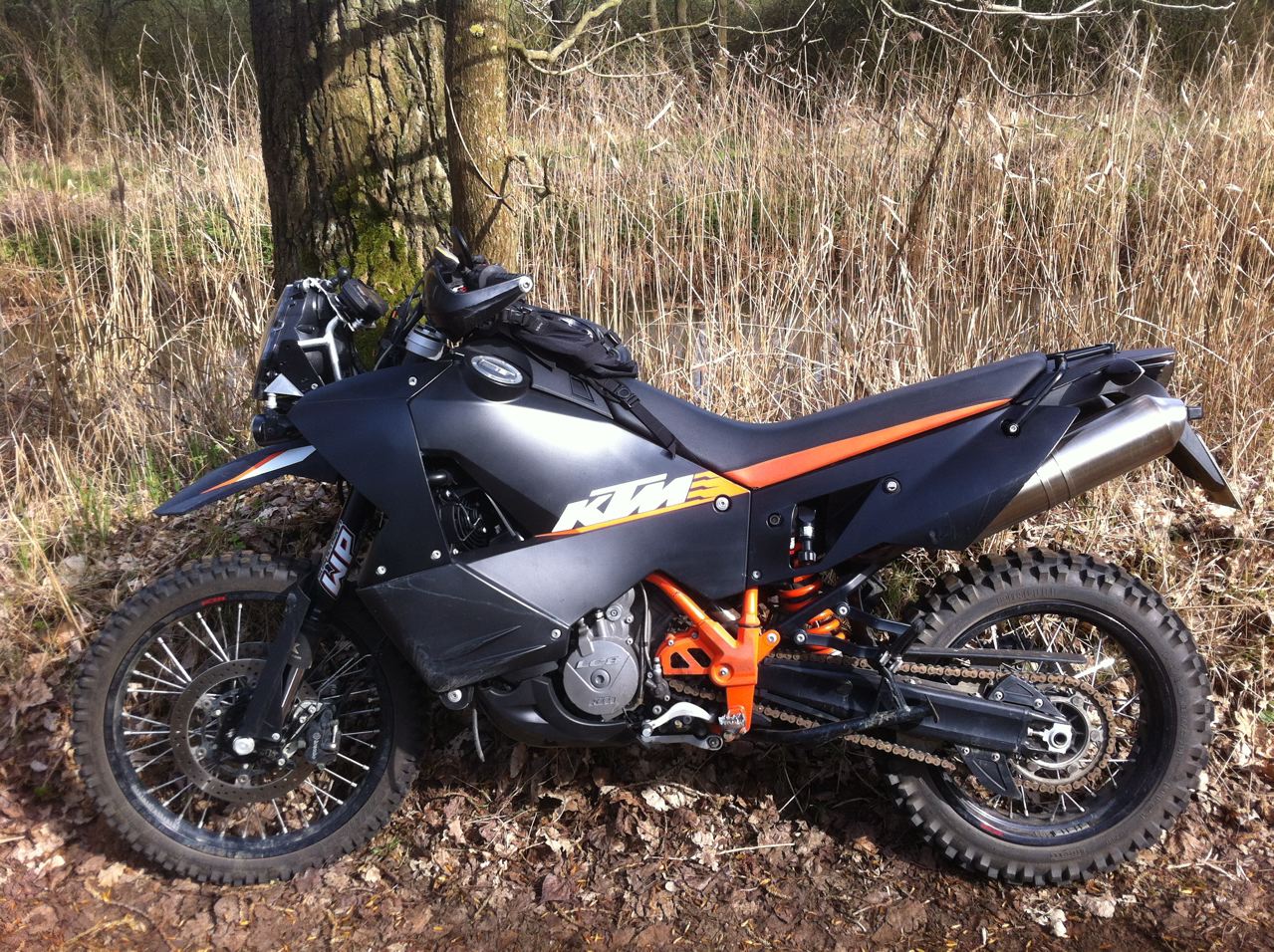

en een totaalplaatje

Hoe zijde daar op gekomen en waarom? had ge stukken aan de originele kuip?
die zijkuip is da gewoon afgezaagd of hoe?
zou mss nog wel vet zijn om en de lamp van de ktm enduro op te bouwen

idea2 eh, ja hoe ben ik daarop gekomen?
zat al een jaartje in men kop om de adv wat meer radicalere look te geve,
omdat ik de koplamp echwel lc8 vind had eerst het lamphuis van de superduke 2007/heden in gedachten, had ik al ns een offerte voor laten maken bij verpalen.. maar is er nooit van gekomen.
dan na lang zoeken naar foto's en info van diverse koplampen van de superduke, duke, sm, se... vond ik toch de barbapappalamp het mooist staan bij deze tuffer..
wat de doorslag heeft gegeven om niet voor de SE lamp te kiezen was het feit dat veel mannen van de se hun lamp van de voorvork afwillen omwille van de wendbaarheid offroad en alsnog voor een kopkuip ala adv kiezen om het eraf te krijgen.
dus waarom zou ik er alles dan opwillen??? alhoewel ik getwijfeld heb, want ik vin de look van de SE super(kwijl)
vooral omdat ik het jammer vind van de adventure dat je voorvork zoveel achter de kuip verstopt zit en laat ik dat nu het mooste onderdeel aan de moto vinden.
nu was de vernis van mn zijpanenelen aant' afblotten (2de set reeds!) en was de moment aangebroken om men winterblues weg te werken Smile
dus alles eraf vanvoor om een zicht te krijgen wat ik ermee ging doen...
alle electro (stekkers, kabels, relais en sensors) heb ik losgehad want daar begon her en der corrosie op en in te komen, zuivergemaakt en met contactspray behandeld. daarna alle verbindingen met zelfvulcaniserende tape verstevigd.
dan alles voor en rond het luchtfilterhuis verplaatst zodat het netjes is weggewerkt.
en dan terug beginnen opbouwen.. eerst het kopframe, daarvan die twee lippen voor het roostertje vooraan afgelepen/vijld
dan 3 beugeltjes gemaakt om de ori koplamp bovenaan en aan de zijkanten te bevestigen aan het kopframe.
dan voor de teller nog twee beugeltjes gemaakt voor bevestiging in de ori ophangrubbers op het kopframe
voor de verstralers had ik reeds de beugels dus dat was makkelijk...
voor den toeter heb ik een beugeltje gemaakt dat ie linksboven de radiator past.
voor de zijpanelen vorm te geven heb ik op de comp. met paint een vorm over mijn naakte adv gezet in de vorm zoals ik ze hebben wou...
die vorm overgetekend op een stuk ondervloerisolatie (witte flex foam) en dan gepast en gekeken wat hetbeste leek.... de dremel met slijpschijfje in de zijpanelen gezet en vormgegeven...
de panelen geschuurd en gespoten.. klaar! grin

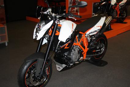

lijkt wel een schade motor nu worried2
ik had deze al eens gezien op een 990 smr en dit gaat nog...
goed ieder zijn smaak eeejjjjj laugh grin2

BerichtGeplaatst: Wo, 28 Mrt. 2012, 8:54    Onderwerp: Reageer met quote
Ziet er woest uit,
doet me aan zo'n streetfighter denken wink3

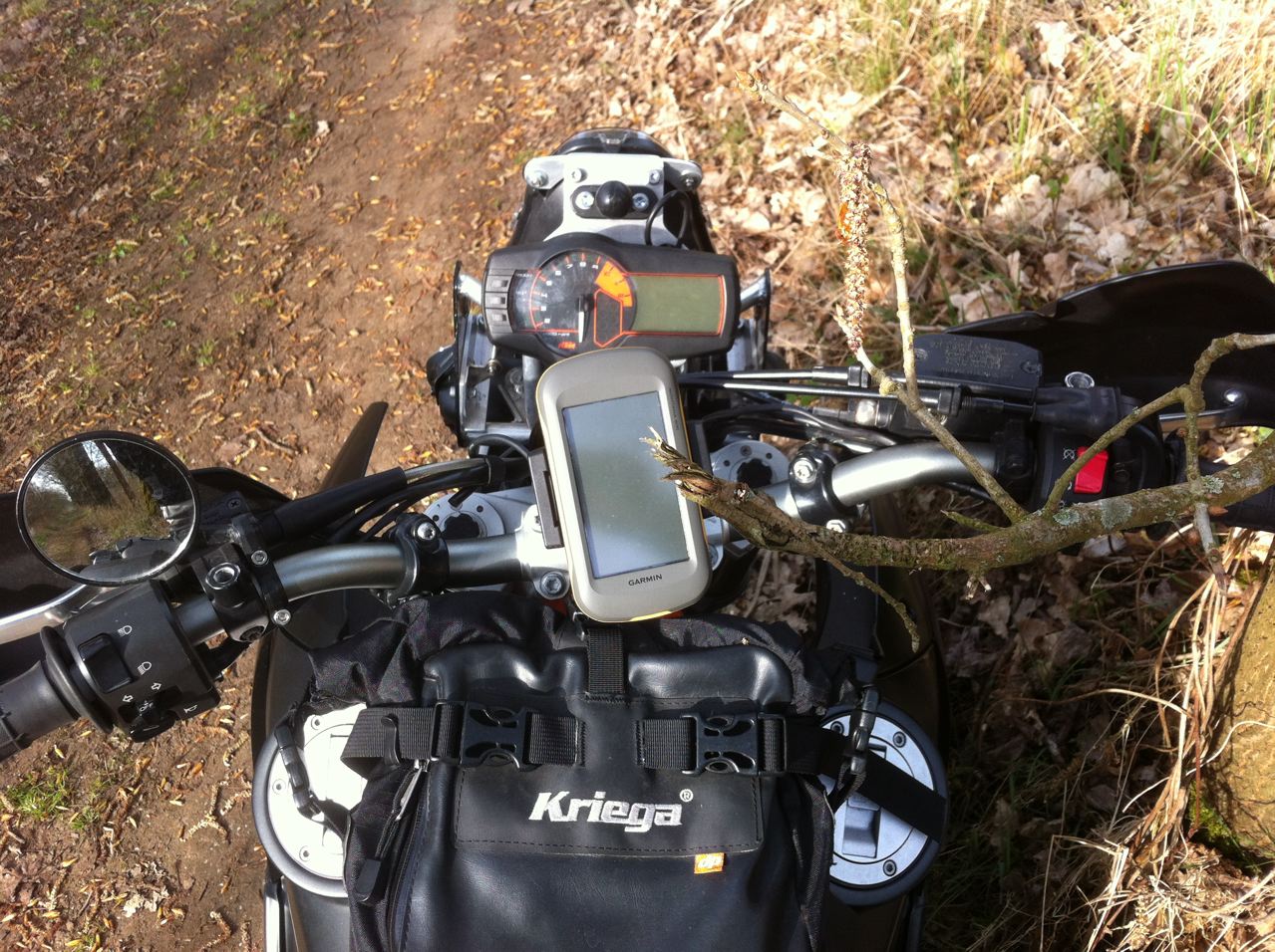

vraagje, zie je nou ook wat door dat spiegeltje?
ik heb er over gedacht om zulke ook op mijn brommer te zetten,
zodat ik niet telkens als ik het terrein in ga m'n spiegels er af moet schroeven.
of zit je domweg alleen maar tegen jezelf aan te kijken?
en waar heb je hem vandaan?

@daan, thx... was een leuk projectje, ik wou iets apart en ruig... da's wel gelukt vin'k. of het mooi is zullen de meningen verdeeld zijn... laat dat nu net de bedoeling zijn...anders reed iedereen op zo'n gedrocht en dan was er ook niets aan he.
same here ivm de spiegel, omwille van het breukgevaar heb ik het ik een tijd terug ns een setje goedkope bar-end mirrors gekocht bij gsm in beringen, die kan je ook gewoon op internet kopen... merk weet ik niet meer zeker maar denk dat t booster was....maar ze worden door verschillende merken geleverd... in het setje zit er een adapter voor in het stuureind (soort bus met een conishe klem) die heb ik er gewoon afgewrikt zodat de spiegelklem om het stuur past ipv ernaast... diameter is hetzelfde.
wat de zichtbaarheid betreft... niet zoals een normale set spiegels natuurlijk, maar ik kan er onder mijn arm/langs mijn torso kijken om te zien wat er achter me gebeurt en da's voldoende voor me voor snel/weggebruik en als ik m omhoog knik kan ik offroad rechtstaand ook kijken... niet scherp natuurlijk maar genoeg om te zien of je collega nog bij je is of de boswachter je niet volgt :p...
goeie klapspiegels zijn idd beter maar dan zie je offroad niks... tja ik ben het nu gewend met spiegel icm over de schouder kijken voor de dode hoek en voor mij werkt het.

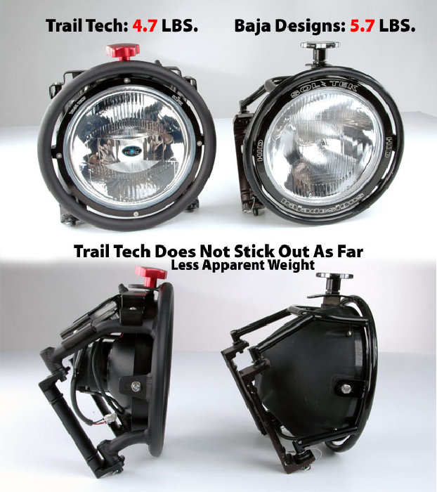

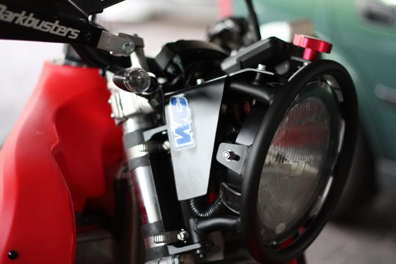

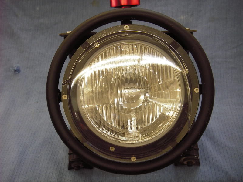

wat ik wel heel brut vindt is zo'n grote ronde trailtech 8" racelamp! vet spul man! maar die komt op de voorvork en heb een vergelijk gelezen van iemand die zo 3 verschillende lampen had getest op adv... een acerbis endurolamp vierkant... handelbaarheid goed maar weinig licht, dan een trailtech 8" super licht maar zwaar op het stuur. en dan de ralleye setup en dat kwam voor hem het best eruit... zal ns kijken dat ik de link nog vindt.
waar ik ook mee in m'n kop zat was: in het ori kopframe kopframe zoals ik gedaan heb ipv de originele ktm lamp een ronde hella h4 lamp (die stoppen ze in de traitech om m straatlegaal te maken. met regeling zoals de traitech set-up... ook zelf te maken....
