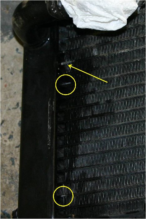

Nieuw berichtGeplaatst: Di, 31 Jan. 2012, 15:19    Onderwerp: Reageer met quote
Heb de radiator verwijderd en binnen gedaan bij ARD in Asse. Voor 40 EUR fixen ze hem professioneel.
Maar ik moet wel nog een oplossing vinden voor die schurende ventilator (zie foto)
pijltje is waar het lek is, circeltjes zijn andere beschadigingen door de ventilator behuizing. Ik kan me moeilijk voorstellen dat dit door de klap is. Lijkt me meer langzaam ingesleten door trillen.

Nieuw berichtGeplaatst: Di, 31 Jan. 2012, 15:52    Onderwerp: Reageer met quote
Rubber lapje rond de rand ertussen bij het monteren ?
Berichten: 6796
Nieuw berichtGeplaatst: Di, 31 Jan. 2012, 21:04    Onderwerp: Reageer met quote
sterker nog : Daar HOORT een rubber flapje te zitten volgens mij: Dus als dat er niet zit is dat het probleem.
Anders:
- Fan beter vastzetten zodat ie niet rammelt,
- schuim-rubbertje extra er tussen
- iets afstand creeren op een andere manier.
Ik heb 3 jaar rally gereden met de lc8, en hier geen last van gehad... dus het zou niet nodig moeten zijn denk ik.

Nieuw berichtGeplaatst: Di, 31 Jan. 2012, 22:49    Onderwerp: Reageer met quote
Heb de microfiches nagekeken en je hebt gelijk Gerben. Alleen, bij mij zat dat er niet (meer) op. Ik vermoed dat dat ergens bij een groot onderhoud zal gesneuveld zijn bij de dealer. Beetje laat om daar nu nog mee af te komen... Helaas... sad3
Part nr: 58312085100, 15 € voor een metertje...
Radiator is ondertussen hersteld, kopkuip is vervangen door een koopje van op ebay. Nu nog wachten op dat metertje rubber, een nieuw schermpje, spatbord achteraan en een clamp voor de spiegel...
