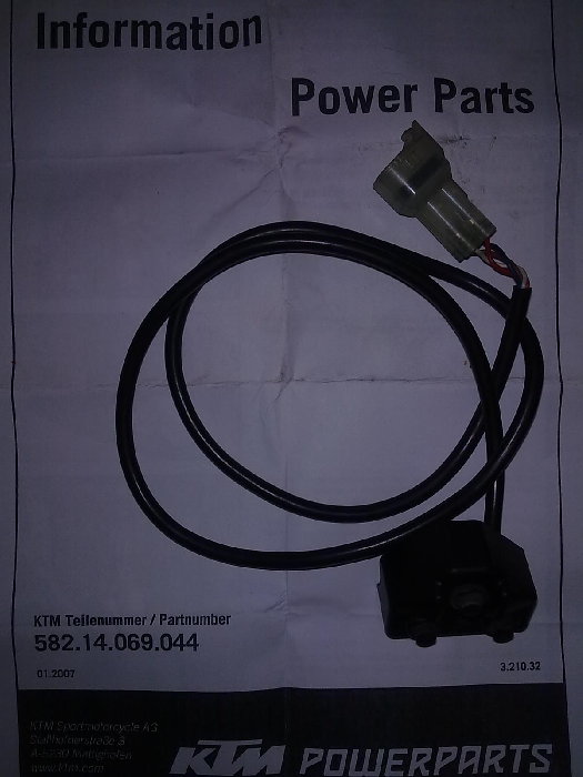

Ik heb zo'n tripmeter bediening op het stuur (3 knopjes, van KTM). Een was er al langere tijd stuk (0-en), nu is de down ook kapot. Uit elkaar gehaald, maar niets te zien (maar schakelt ook niet direc t via de schakelaar).
Enig idee wat er aan de hand is? Zou de micro-switch kapot zijn? Maar dat lijkt me zo onwaarschijnlijk.
Stekker losgehaald en schoongemaakt, ook geen resultaat.
Iemand een ander idee?

Ja,
in dat zwarte blokje, zit een soort plaatje: Een printje met 3 knoppen die ingegoten zijn in wat gietkunstof/rubber.
Meestal komt daar een scheur in (door de stomme constructie met de schroef) en daar komt dan vocht en zooi in -> stuk.
(ik koop ze niet meer, ik heb er al onder garantie geclaimed maar dat helpt niet)... misschien moet ik zelf eens iets beters maken smiley

Het printje zelf stuk, daar had ik niet aan gedacht .. ik zal er eens naar kijken, maar dat zal wel moeilijk zijn om te maken ben ik bang. Ik zal mijn collega's die wat handiger zijn met de soldeerbout eens aardig aankijken.

BerichtGeplaatst: Zo, 8 Jan. 2012, 23:00    Onderwerp: Reageer met quote
idd een paar kleine scheurtjes, zou dat de oorzaak zijn? Printje is wel erg ingegoten, dit is kansloos ..

ja,
zo zien ze er bijmij ook meestal uit... komt door dat schroefje wat daar zit: Iets te hard aandraaien = stuk , maarja, de schoef is ook voor de klem.
Je kunt proberen het open te peuteren: Ben ik zelf nooit aan toegekomen: Ik gebruik toch mijn ICO.
BerichtGeplaatst: Ma, 9 Jan. 2012, 0:16    Onderwerp: Reageer met quote
Ik gebruik die van mij al jaren zonder die plastic kap erop (zit dus permanent gemonteerd zoals op de foto), en die werkt nog steeds perfect.
