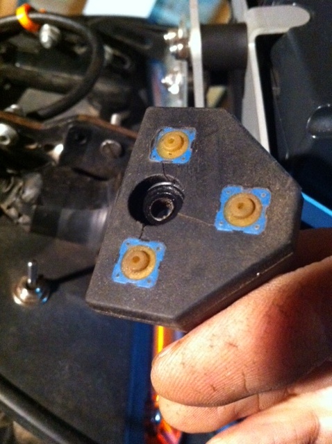

BerichtGeplaatst: Zo, 8 Jan. 2012, 23:00    Onderwerp: Reageer met quote
idd een paar kleine scheurtjes, zou dat de oorzaak zijn? Printje is wel erg ingegoten, dit is kansloos ..

Berichten: 6809
BerichtGeplaatst: Zo, 8 Jan. 2012, 23:41    Onderwerp: Reageer met quote
ja,
zo zien ze er bijmij ook meestal uit... komt door dat schroefje wat daar zit: Iets te hard aandraaien = stuk , maarja, de schoef is ook voor de klem.
Je kunt proberen het open te peuteren: Ben ik zelf nooit aan toegekomen: Ik gebruik toch mijn ICO.

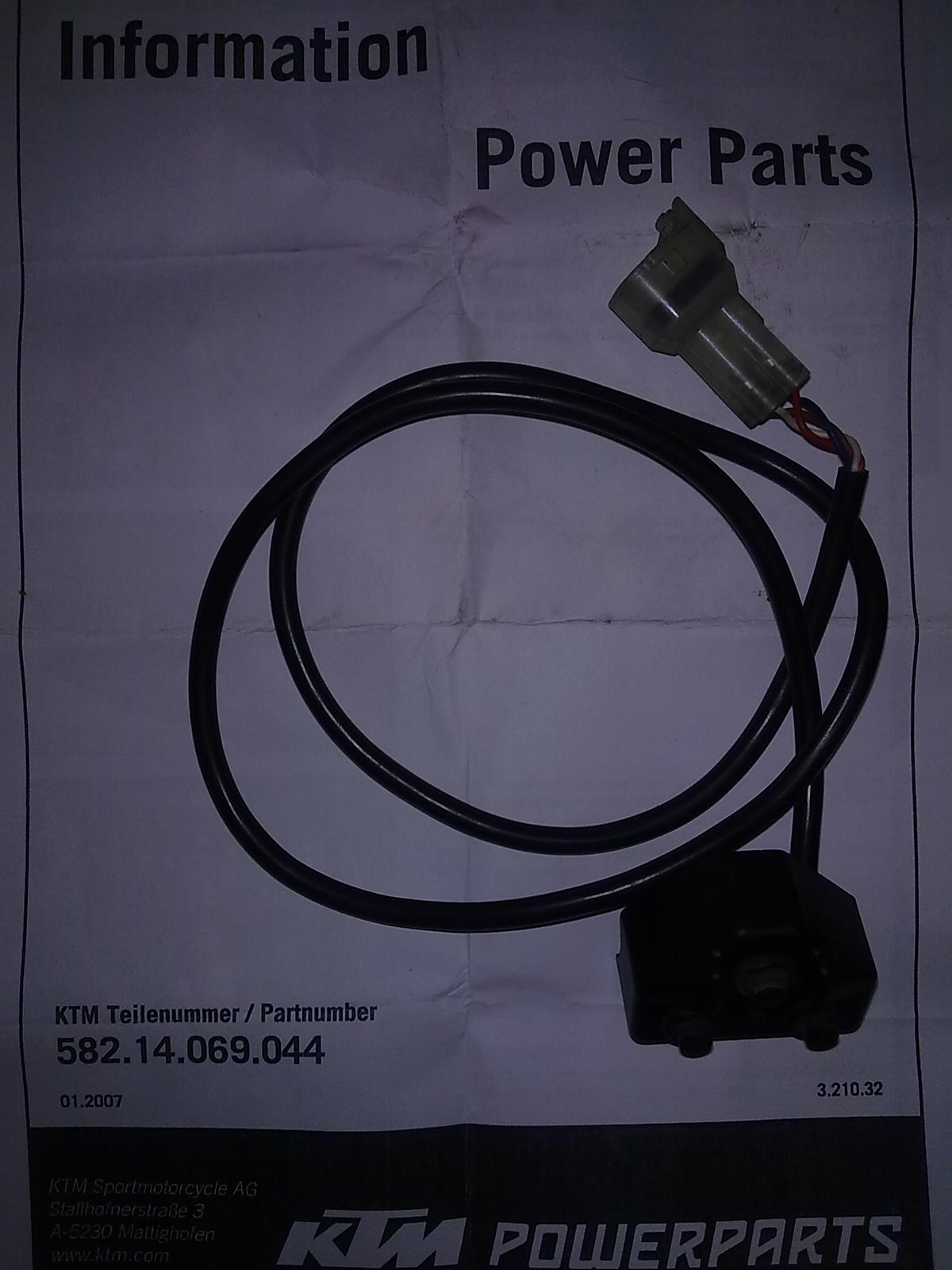

BerichtGeplaatst: Ma, 9 Jan. 2012, 12:53    Onderwerp: Reageer met quote
ik heb nog zo'n ab liggen,
een paar weken gebruikt, maar toen gedemonteerd omdat
ik m'n adv ingeruild heb.
is dus absoluut niet gescheurd oid, en werkt goed.
voor 25 euro stuur ik hem op naar eindhoven.
in originele doosje inc montage/bedieningshandleiding.
nieuw kost hij iets van 55e geloof ik,
dus als je interesse hebt...stuur me een pb.
