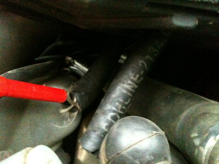

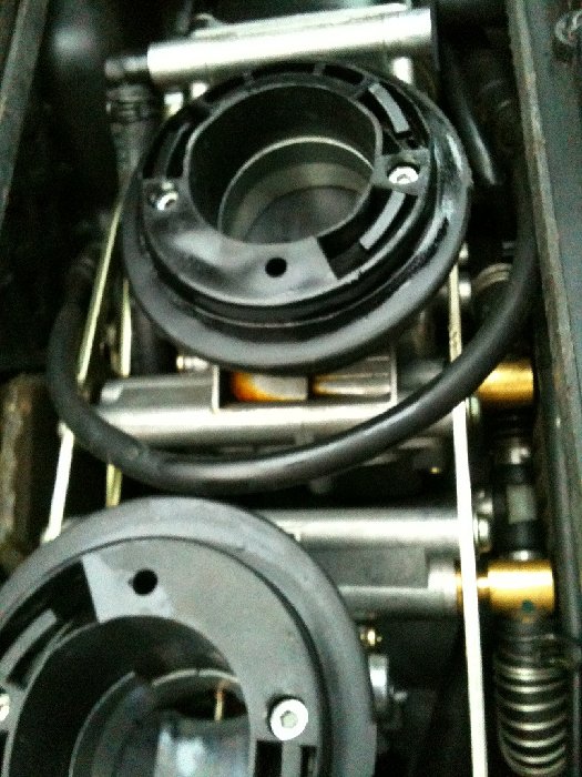

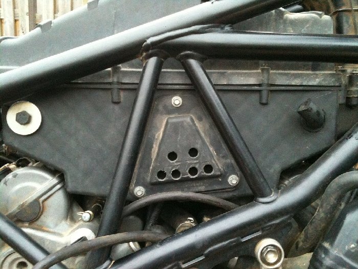

Hallo allen,
Nou. ik ben even bezig geweest en mijn vermoedens dat de epc en sas verwijderd waren werd bevestigd.
Alleen het afdoppen is wel een beetje happiepappie gedaan. met de slangen er nog aan en schroeven erin etc.
Ook de originele sasplaten met slang zitten er nog op en de slangen zijn afgedopt.
Ook zag ik dat er een "sommer's door" gemaakt is en wel aan beide kanten van het luchtfilterhuis.
Op de foto's is duidelijk te zien dat de voorste carb erg nattig is van de brandstof (er ligt zelfs een klein plasje tussen de ribben)
De carb van de achterste cilinder is mooi droog en schoon.
Ook dit is te zien aan het luchtfilter.
Op 1 van de foto's is ook te zien dat er 2 slangen van de carburateur aan de onderkant door het luchtfilterhuis steken ( ik heb er een rode schroevendraaier in gedaan om te laten zien) en je ziet dat de slangen aan de uiteindes rafelig zijn en lijkt alsof ie geknapt is.....KAN DIT MIJN PROBLEEM VEROORZAKEN???
ik hoop het iig.
Ik hoop dat jullie me wat verder kunnen helpen...
de 2 slangen waarvan ik niet weet waar ze voor dienen en hopelijk mijn probleem veroorzaken
 Bestandsgrootte:  284 KB
 Weergegeven:  528 keer
voorste carb nat met een klein plasje benzinen tussen
achterste carb schoon en droog
 Bestandsgrootte:  344.51 KB
 Weergegeven:  532 keer
rare manier van afdoppen en sommers door met gaten in geboord.
 Bestandsgrootte:  331.47 KB
 Weergegeven:  537 keer
Berichten: 6819
Nieuw berichtGeplaatst: Di, 8 Nov. 2011, 21:17    Onderwerp: Reageer met quote
dit zijn de vlotterbak-ontluchtings/overloop-slangen. Die horen daar, allen horen volgens mij origineel wat langer te zijn, en schuin afgesneden. Lijkt er dus op dat iemand die zelf korter gemaakt heeft. Kan niet echt kwaad denk ik.
Zitten beide slangetjes van het spruitstuk-vacuum goed vast en zijn ze afgedicht? anders heb je een valse -lucht lek.
Ik zou de carbs gewoon loshalen , schoonmaken, de rubbers goed inspecteren en alles fatsoenlijk afwerken... tis een beetje een zooitje zo te zien.

Op de onderdelen microfiches, kan je normaal zien hoe lang de slangen moeten zijn die zijn overgeknipt.
Afdoppen EPC zou ik opnieuw doen want dat ziet er heel slordig uit. (SAS ook als dit slordig is). Dit moet goed luchtdicht afgedopt zijn.
Is het voorste gat (voor EPC slang) wel degelijk afgedicht? Op de foto lijkt het wel dat het stukje slang wat uitsteekt nog gewoon open is.
Tip voor het afdoppen/afdichten EPC:
- slang volledig verwijderen van de carburator en uit luchtfilterhuis
- gaten in het luchtfilterhuis (waar de EPC-slangen doorgingen) kan je afdichten met de KTM-doppen die in je achterbrug zitten (= tip van divaha). Dit is bij mij een heel geworstel geweest om ze erop te krijgen maar ik denk wel dat het perfect afdicht. (hoe meer moeite het kost om een dop erop te krijgen, hoe beter hij afdicht laugh3 )
- het buisje van de carburator waar de EPC-slang op zat kan je afdichten met deze: http://www.ktmteamwest.com/oxid/EPC-SLS-Stopfen.html
Voor SAS heb ik de slangen op de carburators wel degelijk laten zitten omdat je die zou kunnen gebruiken voor het synchroniseren van de carburators. Hier heb iik gewoon een plastiek kapje op de slang gezet.

Berichten: 6819
Nieuw berichtGeplaatst: Di, 8 Nov. 2011, 23:57    Onderwerp: Reageer met quote
ik denk dat Wout het slangetje bedoelde wat het EPC van de voorste carb en de achterste carb verbindt.
Dat heb je dus niet als die wit/transparant plastic dopjes er op zitten (foto-2).
