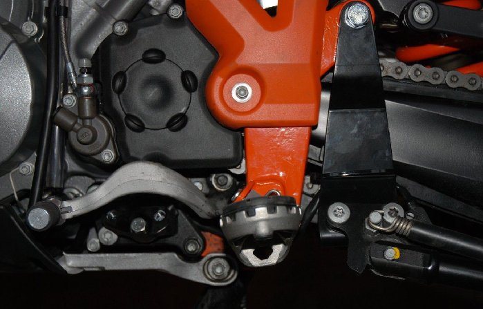

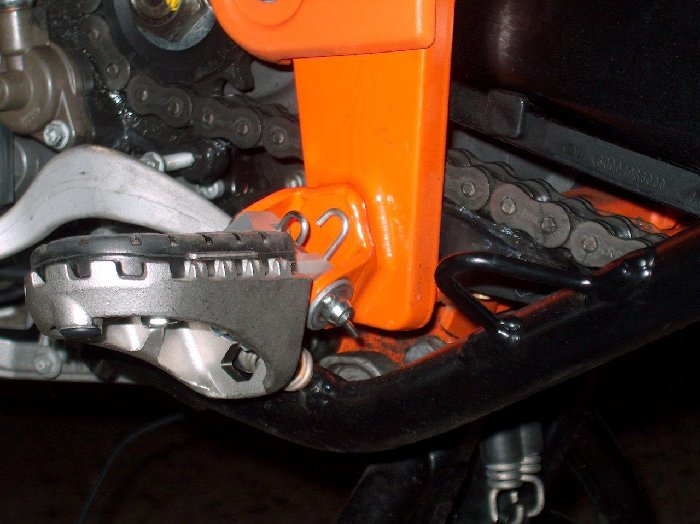

Na montage van de steunen bleek ik vol op de standaard te staan. Dus die verplaatst: het gaat net, af en toe zal ik de veer nu raken. Mocht dan de motor uitvallen, monteer ik een bypass.
Kickstand relocation bracket
 Bestandsgrootte:  125.04 KB
 Weergegeven:  394 keer
Sw-motech steun op adv
 Bestandsgrootte:  139.17 KB
 Weergegeven:  404 keer

gewoon dat stomme lipje van de zijstandaard afslijpen, dan ben je het al voor 90% kwijt.
bypass is wel handig als je wat vaker offroad gaat: De standaard wil ook wel eens naar beneden wippen bij een sprong, en dan wil je dus echt niet dat de motor killt.

Nee, ik sta écht op de pijp, best wel grote laarzen.
Ik wil wel van de weg, maar springen? Zal wel een kuil worden... Denk dat ik sowieso maar zo'n setje bestel.
