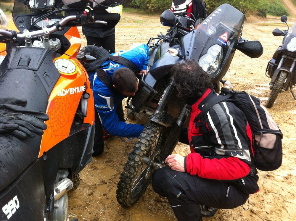

Laatst in belgie hebben we Rob Motard via de kabels moeten opstarten, dit lijkt me een stuk sneller te gaan.
 Bestandsgrootte:  176.06 KB
 Weergegeven:  468 keer
990 Adventure
mooi oranje is niet lelijk!
