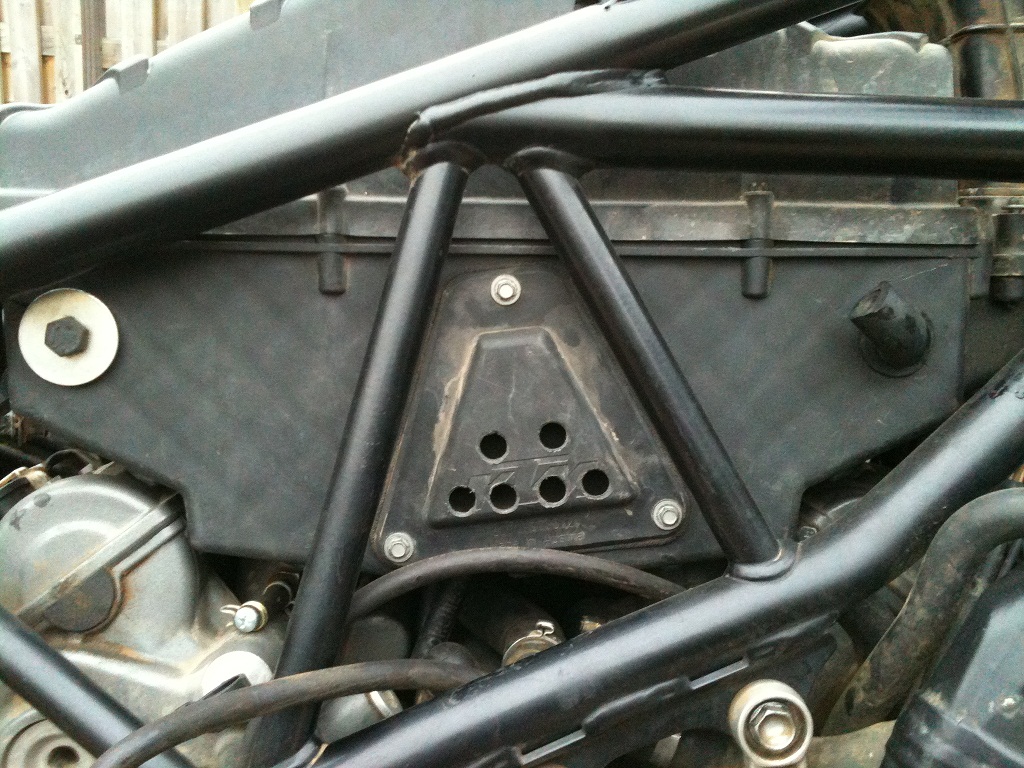

Ook zag ik dat er een "sommer's door" gemaakt is en wel aan beide kanten van het luchtfilterhuis.

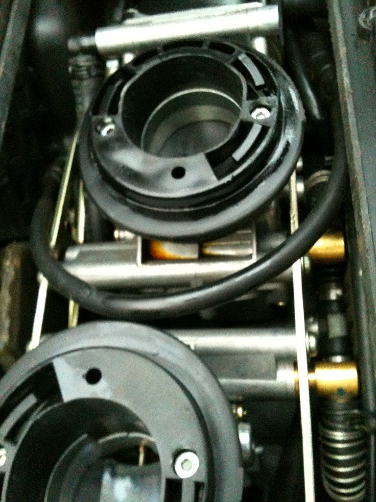

Op de foto's is duidelijk te zien dat de voorste carb erg nattig is van de brandstof (er ligt zelfs een klein plasje tussen de ribben)
De carb van de achterste cilinder is mooi droog en schoon.
Ook dit is te zien aan het luchtfilter.

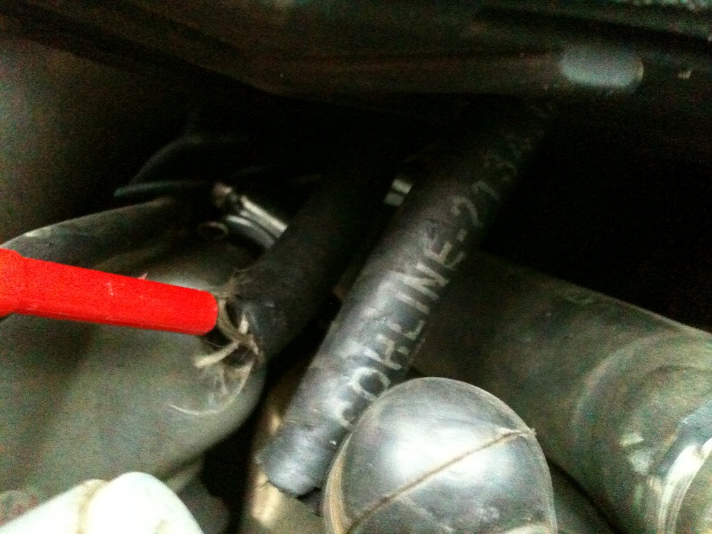

Op 1 van de foto's is ook te zien dat er 2 slangen van de carburateur aan de onderkant door het luchtfilterhuis steken ( ik heb er een rode schroevendraaier in gedaan om te laten zien) en je ziet dat de slangen aan de uiteindes rafelig zijn en lijkt alsof ie geknapt is.....KAN DIT MIJN PROBLEEM VEROORZAKEN???
ik hoop het iig.
Ik hoop dat jullie me wat verder kunnen helpen...
de 2 slangen waarvan ik niet weet waar ze voor dienen en hopelijk mijn probleem veroorzaken

rare manier van afdoppen en sommers door met gaten in geboord.

dit zijn de vlotterbak-ontluchtings/overloop-slangen. Die horen daar, allen horen volgens mij origineel wat langer te zijn, en schuin afgesneden. Lijkt er dus op dat iemand die zelf korter gemaakt heeft. Kan niet echt kwaad denk ik.
Zitten beide slangetjes van het spruitstuk-vacuum goed vast en zijn ze afgedicht? anders heb je een valse -lucht lek.
Ik zou de carbs gewoon loshalen , schoonmaken, de rubbers goed inspecteren en alles fatsoenlijk afwerken... tis een beetje een zooitje zo te zien.

Afdoppen EPC zou ik opnieuw doen want dat ziet er heel slordig uit. (SAS ook als dit slordig is). Dit moet goed luchtdicht afgedopt zijn.
Is het voorste gat (voor EPC slang) wel degelijk afgedicht? Op de foto lijkt het wel dat het stukje slang wat uitsteekt nog gewoon open is.
Tip voor het afdoppen/afdichten EPC:
- slang volledig verwijderen van de carburator en uit luchtfilterhuis
- gaten in het luchtfilterhuis (waar de EPC-slangen doorgingen) kan je afdichten met de KTM-doppen die in je achterbrug zitten (= tip van divaha). Dit is bij mij een heel geworstel geweest om ze erop te krijgen maar ik denk wel dat het perfect afdicht. (hoe meer moeite het kost om een dop erop te krijgen, hoe beter hij afdicht laugh3 )

Klopt het dat die carb vents voor 10 inch lang en achter 11 inch lang moeten zijn?
Maar goed, die slangen zijn dusniet de oorzaak van het op 1 cilinder gaan lopen bij vollast.
en wat is de reden dat de voorste carb zo nat en smerig is en de achterste niet...toch het probleem bij de carbs zoeken?
Of kan de pruts afdopping van de epc/sas ervoor zorgen voor het probleem.

ik denk dat Wout het slangetje bedoelde wat het EPC van de voorste carb en de achterste carb verbindt.
Dat heb je dus niet als die wit/transparant plastic dopjes er op zitten (foto-2).
