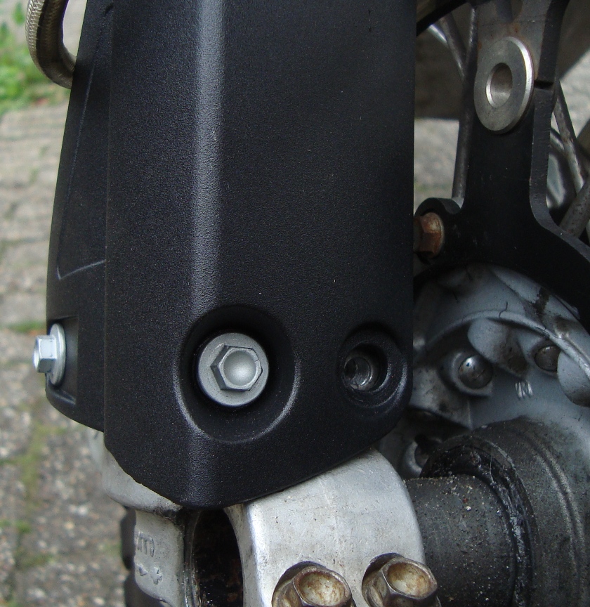

Tijdens het demonteren van het originele voorspatbord zag ik wat metaal vijlsel uit een schroefgat komen. Nadere inspectie wees uit dat er geen schroefdraad meer in het gat zat. Volledig dolgedraaid door degene die het spatbord gemonteerd heeft (met niet originele schroeven)
Balen natuurlijk, ik wilde mijn nieuwe vorkpoot plastics monteren maar er is geen schroefdraad meer om de originele boutjes in vast te draaien.
Nu: Is het mogelijk om er een nieuwe draad met een maatje groter in te tappen? of is een andere oplossing beter?
Momenteel zit mijn vorkpoot plastic met 2 boutjes vast waarvan ik er 1 ook niet helemaal vertrouw, deze schroefdraad is ook danig beschadigd door de verkeerde bouten.
zie foto:

helicoil?

Bij motorzaak ff helicoil latgen inzetten. Kost een 10 tje of zo. Is dan ook nog sterker als origineel. Komt wel eens vaker voor bij al dat aluminium op de KTM.

Tapsetje idd moeilijk hier, je kan er niet diep genoeg ingaan om voldoende goeie nieuwe schroefdraad te tappen.
Berichten: 6819
BerichtGeplaatst: Wo, 6 Jul. 2011, 22:04    Onderwerp: Reageer met quote
helicoil gaat best, heb ik al vaker gedaan op die plek.
probleem is dat die boutjes loslopen, als je niet de originele bus-boutjes neemt, en ze met loctite vast zet.
