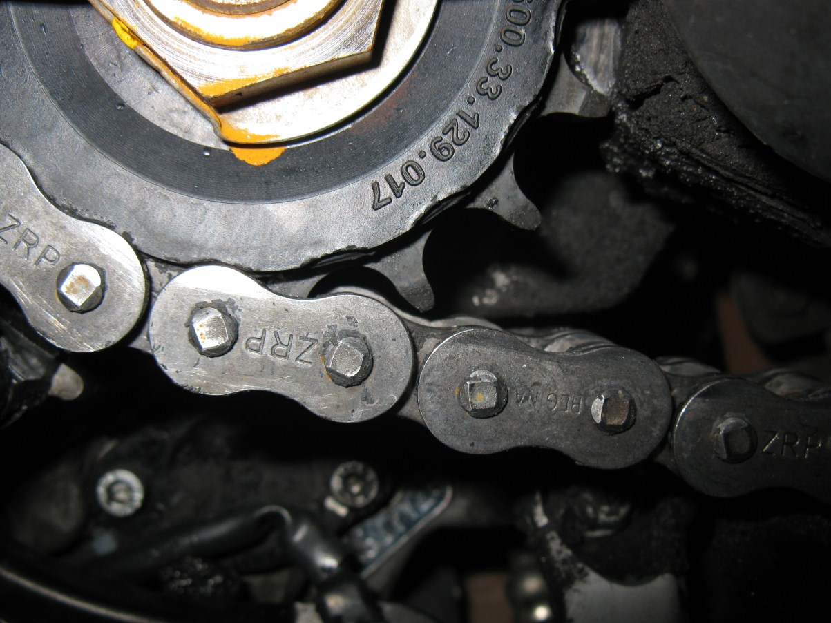

Nou goed ik ben nooit oud genoeg om te leren
En zo'n 17 tandwieltje kost ook niet de hoofdprijs
Maar eigenlijk ik vindt mijn tandwiel er niet zo slecht uit zien....misschien smeer ik te veel grin

Nieuw berichtGeplaatst: Do, 7 Jul. 2011, 16:24    Onderwerp: Reageer met quote
en toch zie ik de tandjes al krom staan wink3
HET moment om te vervangen, en je spaart de rest van je set laugh
