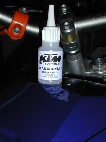

Die heb ik dus ook nog liggen samen met een setje Pro-Grip Rally-handvatten,....moeten nog op het nieuwe stuur gezet worden.
Het spul wat Sommer dus levert is eigenlijk gewoon 2 sekonden-lijm,...of te wel Cyan acrylaat ,...en dat staat ook het flesje !
KTM bestelr: 6899792
Sommer bestelnr: 5713

BerichtGeplaatst: Zo, 30 Okt. 2005, 23:37    Onderwerp: Reageer met quote
WHAHAHAHAHA alleen dan 10 keer duurder natuurlijk omdat er KTM op staat Smile
Zoals het wel met meer gaat..
