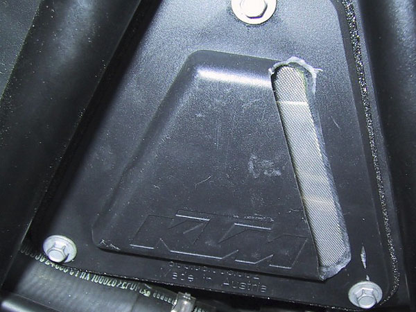

Volgens mij weten een aantal van ons niet hoe het lufi dekseltje van Sommer er uit ziet, hier istie dan!
Zelf uitfrezen met bv een dremel kan ook, maar ik zou het niet doen zonder een voorbeeld ernaast, te veel of te weinig eruit halen kan de werking beinvloeden.
er moet ook een gaasje achter!
Groet Daan!

Ik heb in iedergeval de goeie mee gekregen !
kan iemand mij nog wat bijspijkeren mbt de positie van de Gasnaald icm met het sportluchtfilter ?
