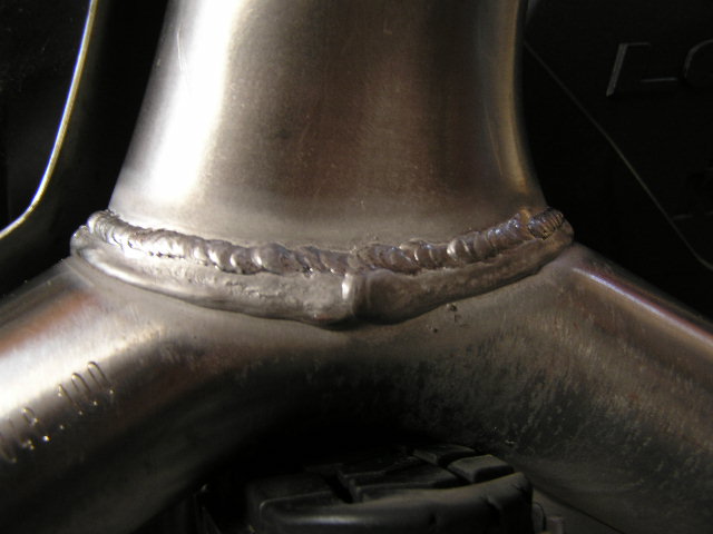

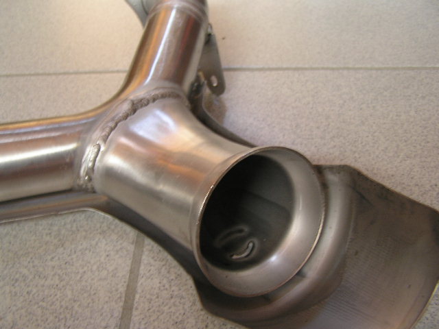

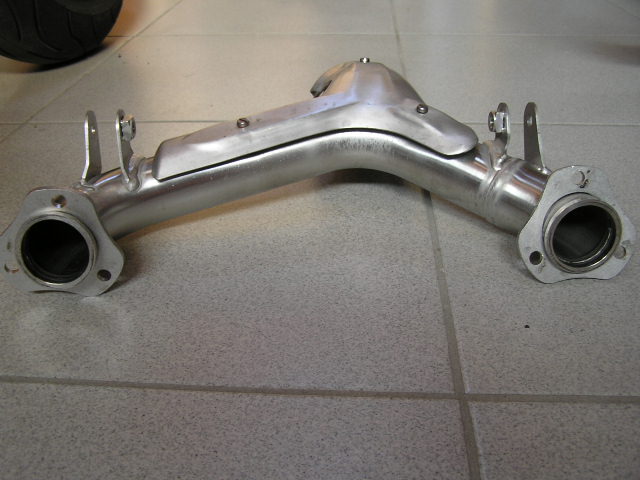

Na verwijdering van sas en epc bleef ik maar knallen in de uitlaat horen, geen lekken te bespeuren aan de aansluitingen.
Dit weekend zag ik tijdens de poetsbeurt ineens een zwarte aanslag rond de las van de collector naar de dempers,boeltje gedemonteerd en ja hoor 3/4 van de las zat gescheurd.
Vandaag dus op m'n werk een dun lasje naast de originele gelegd en morgen weer boeltje monteren.
Deze collectoren worden nog steeds gebruikt op de smt, dus indien je een lek hebt en niet onmiddelijk vind check daar even.
