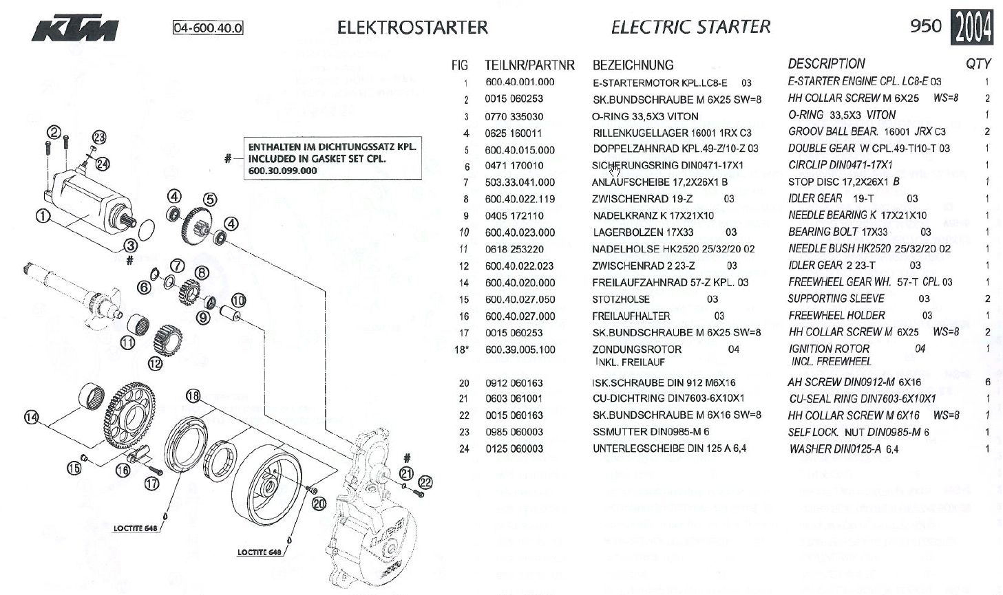

Is het dan het onderdeel 18 in onderstaande tekening? Ik heb aan het blok nog nooit iets open gehad, dus daar ben ik niet zo bekend mee (eens moet de eerste keer zijn natuurlijk). Dit draait allemaal in de olie neem ik aan?

Deze motor heeft die koppeling niet. die kwamm pas is 2005.
Ik denk dat je de sprag, wat is de nederlandse naam.. In ieder geval, de vrijloop ring die om je vliegwiel heen loopt versleten heb. die zorgt dat het grote tandwiel om je koppeling heen maar een kant op kan lopen, vrij als je niet start, met de motor mee als je wel start. Wel vreemd, dat zou erg snel zijn. Maar dat zijn de symtomen.wat vaak een hele hoop starts extra weer mogelijk maakt is even in z'n 6 de motor een meter vooruit en voorzichig een stukje achteruit duwen, dan komt die koppeling weer los en zou het zomaar kunnen dat ie er weer is. Is de olie in het blok vers en niet te dik?
Verder kan ik me geen vrij draaiend deel bedenken bij jouw lc8. als dit het niet is moet je aan iets denken als de tandjes van het tandwieltje aan de startmotor af, of een asje daar gebroken. Dat kan ik me alleen maar voorstellen als je een of mee hevige backfire's heb gehad.

koppeling 5 bedoel ik. dat is een torque afhankelijke vrijloop geworden bij de latere modellen (en de grote probleemgever bij vele).
Ja Jos, dat deel dat je ziet op jouw tekening verdenk ik. tussen vliegwiel en tandwiel daar.

ik bedoelde meer het vrijlooplager. jij hebt het over de torq-limiter die doorratelt
Volgens mij wordt de vrijloop op dezelfde manier gerealiseerd ??? bij de 2003-2004 modellen? Lijkt me dat dat dan een vrijlooplager is.. in het vrijlooptandwiel: #14 op de tekening denk ik.

mmmm check handboek:
pagina 5-19 (88) in het 2003-2006 handboek (duits):
volgens mij zit de vrijloop weldegelijk in onderdeel 18 !!

ik heb even gebeld met Lemmens, hij denkt ook dat het probleem in dat onderdeel 18 zit (520 euro .. shocked2 ). Ik kan geluk hebben dat het in een van de andere tandwielen zit (5 of 18 op de tekening, die zijn een paar tientjes ..) of de vertanding op de as van de startmotor (die zag ik voor 125 op marktplaats). Eerst maar eens open maken en dan verder kijken.
Olie is nog redelijk vers (paar 1000 km), dat lijkt me niet het probleem. Motor beetje schuin op de zijkant leggen en dan maar open maken en hopen dat een beetje goedkoop onderdeel kapot is ..

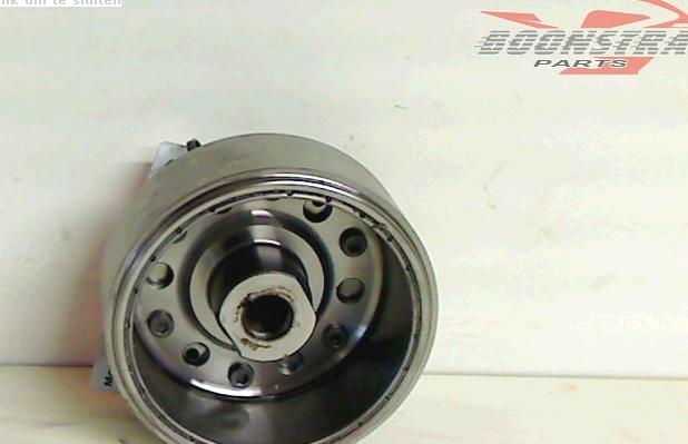

het kan ook 2e hands, bij Boonstra in Ureterp. Heeft iemand ervaring met hen? Aan de telefoon komen ze correct over, maar is het verstandig om zo'n onderdeel 2e hands te monteren.

BerichtGeplaatst: Vr, 22 Apr. 2011, 21:22    Onderwerp: Reageer met quote
Boonstra is oké. Ik heb er een uitlaatsysteem zonder dempers voor een goeie prijs gekocht.
Als dat ding compleet is, zou ik hem kopen (licht ook aan de prijs natuurlijk). Tis niet moeilijk om het zelf te maken, je moet je wel houden aan het wphb.
