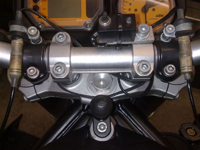

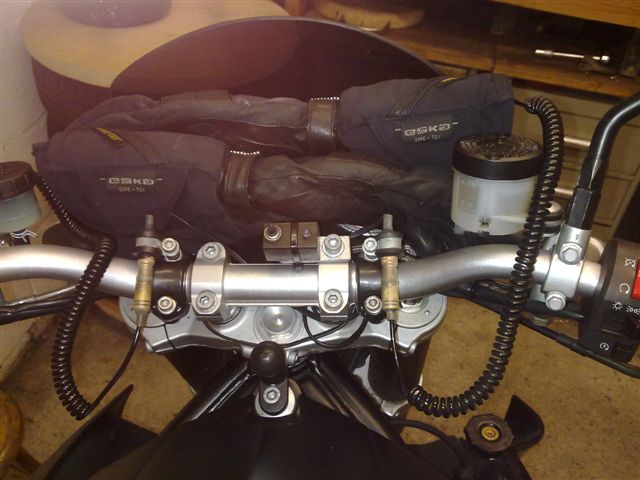

die gerbing en beahr,
dat zijn wel de toppers als je het mij vraagt,
een regelaar er tussen is ook fijn,
ik heb een stekker aan de voeding gemaakt,
als het koud wordt inpluggen en de bedrading incl regelaar met een paar tywraps aan het stuur vast, als de kou voorbij is gaat het hele handeltje er af.
ik vind persoonlijk de beahrs fijn omdat ze met krulsnoeren naar het stuur gaan, de gerbing's moeten geloof ik met de draden door je mouwen of zo.
als ik even van de motor af moet (bv met tanken) dan blijven de handschoenen dus op de motor achter, voor langere tijd buiten staan uitpluggen die handel, en de handschoenen meenemen.
ik zal er nog een plaatje bij zetten.
ik heb de stekkers en regelaar met wat simpele beugeltjes vastgezet,
maar met een paar tywraps gaat het ook.
regelaar met stopcontakten

met handschoenen

Zelf heb ik geen behoefte aan dat batterypack, omdat ik dan altijd met lege batterijen zou staan, juist als ik ze nodig heb. Ik heb ze zoals Daan met krulsnoer aan mijn stuur zitten, bevalt heel erg goed. En geen zorgen, als je ze vergeet los te maken bij het afstappen, dan voel je dat echt wel en als je dan nog doortrekt komen de stekkers los. Zitten tijdens het rijden strak genoeg om op hun plaats te blijven.
