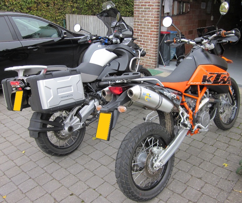

Had ik inderdaad al gezien. Bij de eerste link zie je het voorbeeld van de Adv tacho op de SE. Het alternatief is die MMB tacho: kleiner maar spreekt me toch minder aan, ook redelijk duur.
Op vraag dan ook een foto.
Wat meer info:
- hij is groot: tenen aan de grond
- hij is bruut (ik noem hem "de tank")
- hij heeft geweldige diepe luide knallen bij gas open en nog luider bij gas toe
- het V-twin blok heeft 1000 maal meer karakter dan een hoogtoerige 4-cil
... maar dat zijn dingen die je ongetwijfeld ook al wel wist laugh3
To do list:
- goed mee leren rijden
- aftermarketspul van black dog opzetten
- sleutelen om de motor goed te leren kennen en geleidelijk aan zoveel mogelijk onderhoud zelf te doen (dan kan je je onderweg zelf behelpen)
- SAS en/of EPC verwijderen (nog over aan het denken)
- opzoeken welke noppenbanden geschikt zijn
- noppenbanden monteren (zal ik ook nog moeten leren)
- tacho zoeken en installeren
Kortom heel wat, traag maar zeker kom ik er wel.
Wat ik ermee ga doen: zowel offroad als onroad. In het begin waarschijnlijk meestal onroad maar ik wil meer en meer naar offroad gaan. Is ook mijn enige motor (geld en plaats) maar heel misschien dat er in de toekomst nog een 1-cil enduro en/of weer een 600cc supersport bijkomt.
