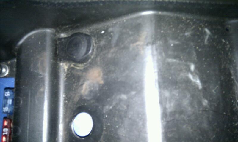

BerichtGeplaatst: Za, 6 Nov. 2010, 13:09    Onderwerp: Reageer met quote
Hele gekke vraag misschien maar heeft iemand een fototje van hoe je zoiets aansluit op de ac 1 ? Heb ik nog nooit gedaan...
Aan de plug zit verder geen label hij verdwijnt in de wir war van draden aan de rechter kant.. hij komt dus niemand bekend voor? Kan hij van me alarm kunnen zijn? Het is een red allert..

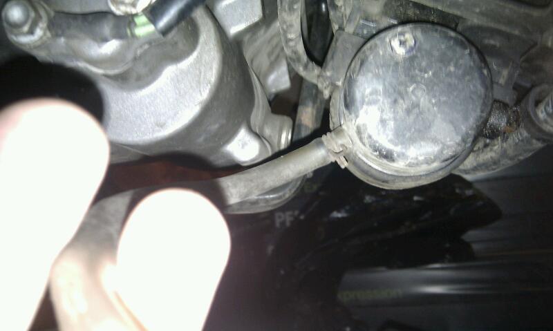

Verder kwam ik nog een los hangende slang tegen iemand bekend waarvan die is?

BerichtGeplaatst: Za, 6 Nov. 2010, 13:28    Onderwerp: Reageer met quote
De ACC aansluitingen zijn normaal standaard vrouwelijke schuifconnectoren.
Aan hetgeen je eraan wil zetten moet je dus mannelijke schuifconnectoren klemmen of solderen.
Als er geen aanduiding op de kabel staat kan je het volgende doen : ff de voltmeter erop, er moet ongeveer 12-13V opzitten. Als er spanning opzit zonder dat het contact aanstaat heb je de ACC1 beet. Als er pas spanning opkomt na het aanzetten van het contact is't de ACC2. Om er 100% zeker van te zijn dat het een ACC aansluiting is, kan je daarna eens de zekeringen uittrekken in het handschoenenkastje en nameten.
De loshangende slang is waarschijnlijk een overdrukbuisje van de benzinetank. Kijk eens boven aan de benzinetank waar die normaal verdwijnt onder de kopkuiphelft. Daar zal waarschijnlijk een aansluiting zitten waar niks opzit. Daar moet dat buisje dan opgeplugd worden.
BerichtGeplaatst: Za, 6 Nov. 2010, 14:35    Onderwerp: Reageer met quote
Dat is toch het beluchtingsslangetje van de benzinepomp?
gewoon lekker laten hangen, (met de opening naar beneden gericht).
dit slangetje is ervoor om evt vocht wat in de electronica van de pomp komt te laten verdampen of af te voeren.
BerichtGeplaatst: Za, 6 Nov. 2010, 16:35    Onderwerp: Reageer met quote
Die foto stond er daarstraks nog niet natuurlijk...Dacht dat het om een slangetje in de buurt van de ACC aansluitingen ging...
EDIT : die bovenste foto stond er ook nog niet rolleyes5 .
Da's gewoon een 12V plug, maar die zit daar zeker niet standaard.

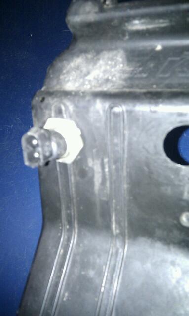

brieanova
Geregistreerd op: 19-3-2010
Berichten: 25
BerichtGeplaatst: Za, 6 Nov. 2010, 16:59    Onderwerp: Reageer met quote
Klopt fototjes deden heerst niet...
Ik heb geen volt/multi meter.. dus wil het graag zeker weten! Hier nog een fototje van de onder kant
 Bestandsgrootte:  24.75 KB
 Weergegeven:  6918 keer
Schussboelie
Geregistreerd op: 28-10-2010
Berichten: 13
Woonplaats: Lommel-BE
BerichtGeplaatst: Za, 6 Nov. 2010, 17:21    Onderwerp: Reageer met quote
Dat is precies een sensor in je airbox, luchtdruk of temp...
BerichtGeplaatst: Za, 6 Nov. 2010, 18:04    Onderwerp: Reageer met quote
het is iig niet standaard 960/990 , maar door je voorganger gebouwd
