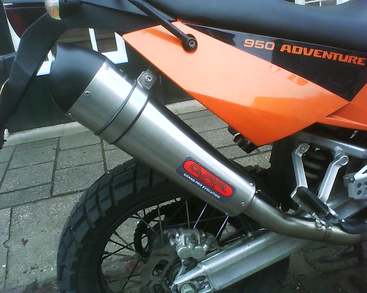

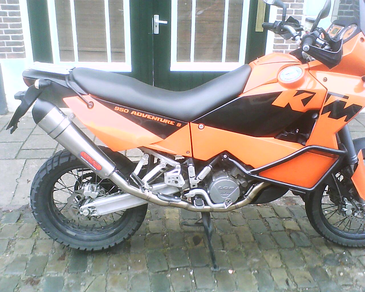

Ik heb er net een gemonteerd op m'n 950S.
Een gpr via e-bay engeland. Is 200,- goedkoper dan in nederland bestellen en binnen 5 dagen binnen.
Mooi ding, klinkt goed en prima service vanuit engeland in geval van vragen.
De grondplaat (skidplate of hoe heet dat ding) hoef je maar een klein stukje aan te passen (klein gedeelte van het plastic afzagen) en hij past er gewoon op. Een nieuwe (dure) grondplaat heb je dus niet nodig.

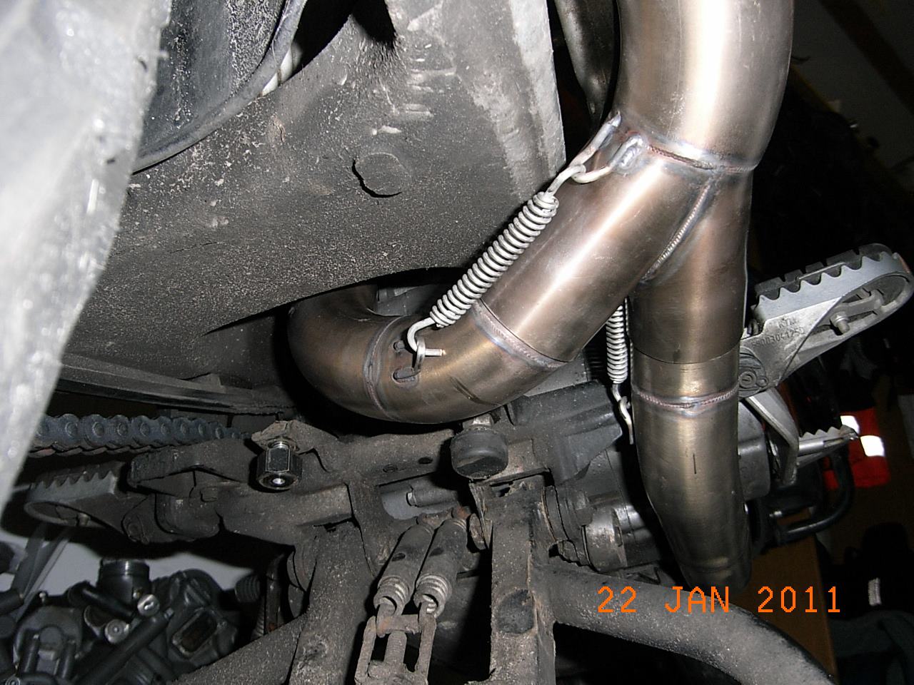

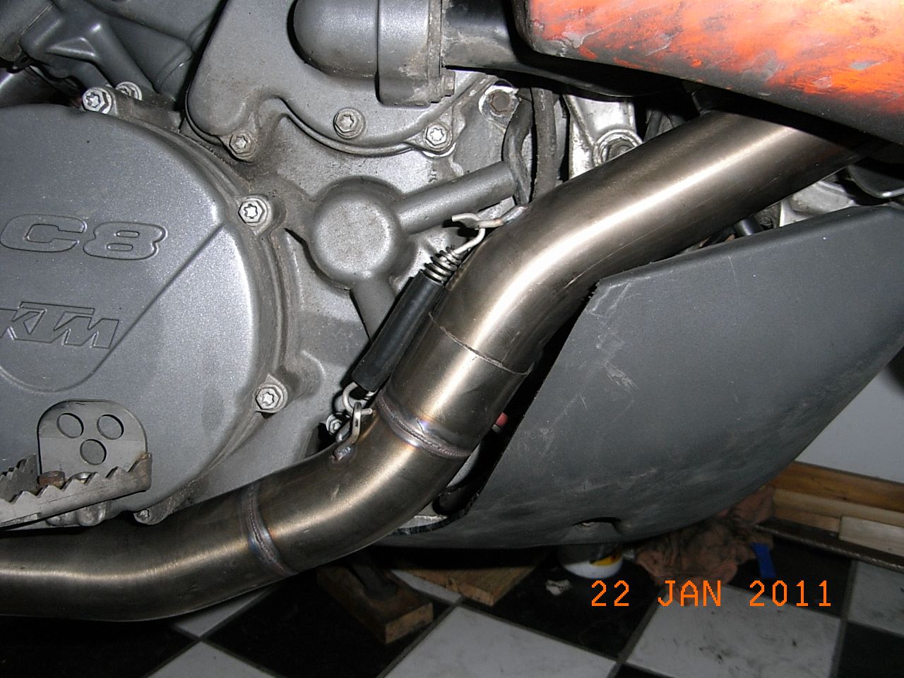

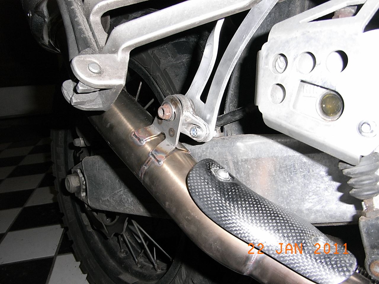

het geheel is nieuw. Dus van voor tot achter en vanuit beide cilinders.
Het enige dat je van het oude systeem moet gebruiken is een montagebeugeltje wat normaal op het tusenstuk zit (tussen de voorpijpen en de dempers) wat je nu op de beugel bij de passagiersvoetsteun moet gebruiken (zie foto).
De pijp van de achterste cilinder loopt gelijk naar onder, door de achterbrug.
