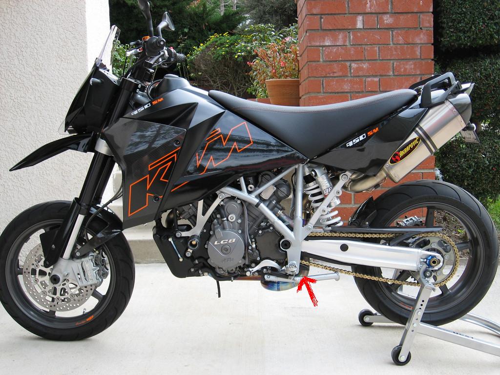

BerichtGeplaatst: Vr, 30 Jul. 2010, 2:40    Onderwerp: Reageer met quote
dat is een geleider die net achter je schakkelpookje (aan de onderkant) zit, ik denk niet dat dit helpt tegen een opslaande ketting maar voor die prijs kun je het eens overwegen als daar nu een wieltje ziet ???
normaal zit dit standaart op de 950sm en heeft hij geen wieltje

BerichtGeplaatst: Vr, 30 Jul. 2010, 20:21    Onderwerp: Reageer met quote
ik denk niet dat het die onderaan is. die zit er bij mij ook op en deze word onderaan het frame vastgeschroefd met 2 boutjes.
Deze is met één boutje vast te maken, ik denk dat steven gelijk heeft.

BerichtGeplaatst: Vr, 30 Jul. 2010, 22:13    Onderwerp: Reageer met quote
er staat wel bij:
kettengleitstuck UNTEN ... onder dus wink3
BerichtGeplaatst: Za, 31 Jul. 2010, 2:52    Onderwerp: Reageer met quote
Benny schreef:
ik zie dat Daan me voor is maar ik weet wel zeker dat die onderaan moet, ik heb er al verschillende versleten.
maar het is wel raar dat jij dit probleem hebt, is je ketting goed voor de ktm of ligt hij te los ????? echt een raar probleem

Mr Wheely heb jij soms een detailfoto waar ik dat bevestigd kan zien ?Op de plaats waar de originele zit onderaan kan het niet geplaats worden denk ik
