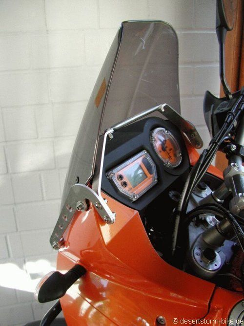

rene+adventure
Geregistreerd op: 19-7-2008
Berichten: 463
Woonplaats: Echt
BerichtGeplaatst: Di, 29 Jun. 2010, 19:04    Onderwerp: Reageer met quote
Je bedoelt deze mogelijk van : http://www.desertstorm-bike.de/
Ik heb deze ongeveer 1 jaar er op. Zitten ook nadelen aan.
Roadbook is wat gevoeliger voor schade bij valpartij, en de zijkappen verwijderen wordt wat omslachtiger...

BerichtGeplaatst: Di, 29 Jun. 2010, 19:34    Onderwerp: Reageer met quote
Op zich een behoorlijke oplossing. Zit ik alleen nog met mijn Zumo. Originele bev. is het meest praktisch, maar ook het meest ingrijpend. Op zich is de toerenteller niet echt nodig. Maar zie maar eens een orginele beugel te kopen.
