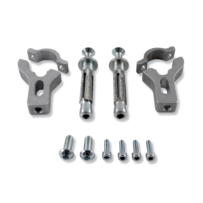

Ik had dit weekend een buitenkansje: de lokale accessoirewinkel had een set multiplo E handguards zonder doos liggen, helemaal onder het stof, die ik voor een prijsje mocht meenemen.
Ik dus direct aan het sleutelen geslaan, ze staan erop, maar hier is het probleem:
met de acerbis montagekit kun je de boel wel op het stuur zetten, maar omdat rechts de uitgang van het remvloeistofreservoir in de weg zit van de steun op het stuur, staat de rechter handguard te laag, dus te ver naar beneden.
Iemand enig idee hoe dit op te lossen valt, zonder het remhendel van positie te veranderen? Ikzelf stootte al op onderstaande mounts, van Moose, die mooi de kabels zouden moeten kunnen mijden (zie foto hieronder). Enig idee of dit compatibel zal zijn met de multiplo's? En waar kan je Moose verkrijgen?
Originele steunen van acerbis:
Steunen van Moose:
dank!

Parts Europe GmbH staat in de lijst. Levert enkel aan handelaars, maar een mailtje daar kan u misschien wel helpen.

Heb ook de Acerbis met alu. Past prima. Schijnbaar is dat met Multiplo anders. Andere bevestigings die conisch zijn, ken ik niet.
