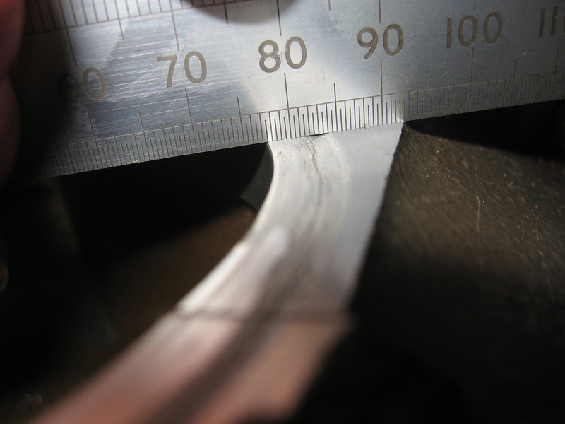

hij heeft zeker deze link helemaal gelezen(zie laatste 10 pagina's)
http://www.advrider.com/forums/showthread.php?t=147440&page=85
Als ziet in die link wat er aangetroffen werdt bij alleen een koel water lek dan wordt je er niet vrolijk van(zie foto)
aanleg vlak van de cylinder is gewoon rondom een gleuf in onstaan?

mr wheely schreef:
cillinder plus kop moeten toch altijd afgevlakt worden ???
dan is die ring helemaal weg
en je kunt ook een nieuwe cillinder overwegen ipv complete rivisie.
In 't geval van de foto zit de "ring" in het carter, waar de cylinder erop moet...
