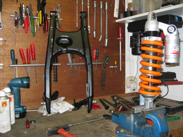

BerichtGeplaatst: Vr, 23 Apr. 2010, 9:08    Onderwerp: Reageer met quote
smeernippels op de swingarm as heeft mijnsinziens weinig zin,
je smeert daar de lager mee, maar het vet komt niet tussen de bus en de as, en daar rot de handel dan vast.
( hij veert dan nog wel soepel, maar de as zit vastgerot).
en je perst met de vetpomp de keerringen naar buiten.
de beste remedie is gewoon demonteren, invetten, monteren.
Of nippel op het balhoofd zin heeft weet ik eigenlijk niet.
pas nog heb ik bij mijn 7500km en 4 maanden oude smr de achterbrug er uit getrokken,
en was weer verbaasd over het kleine beetje vet wat ze er in mattighofen in doen sad3
