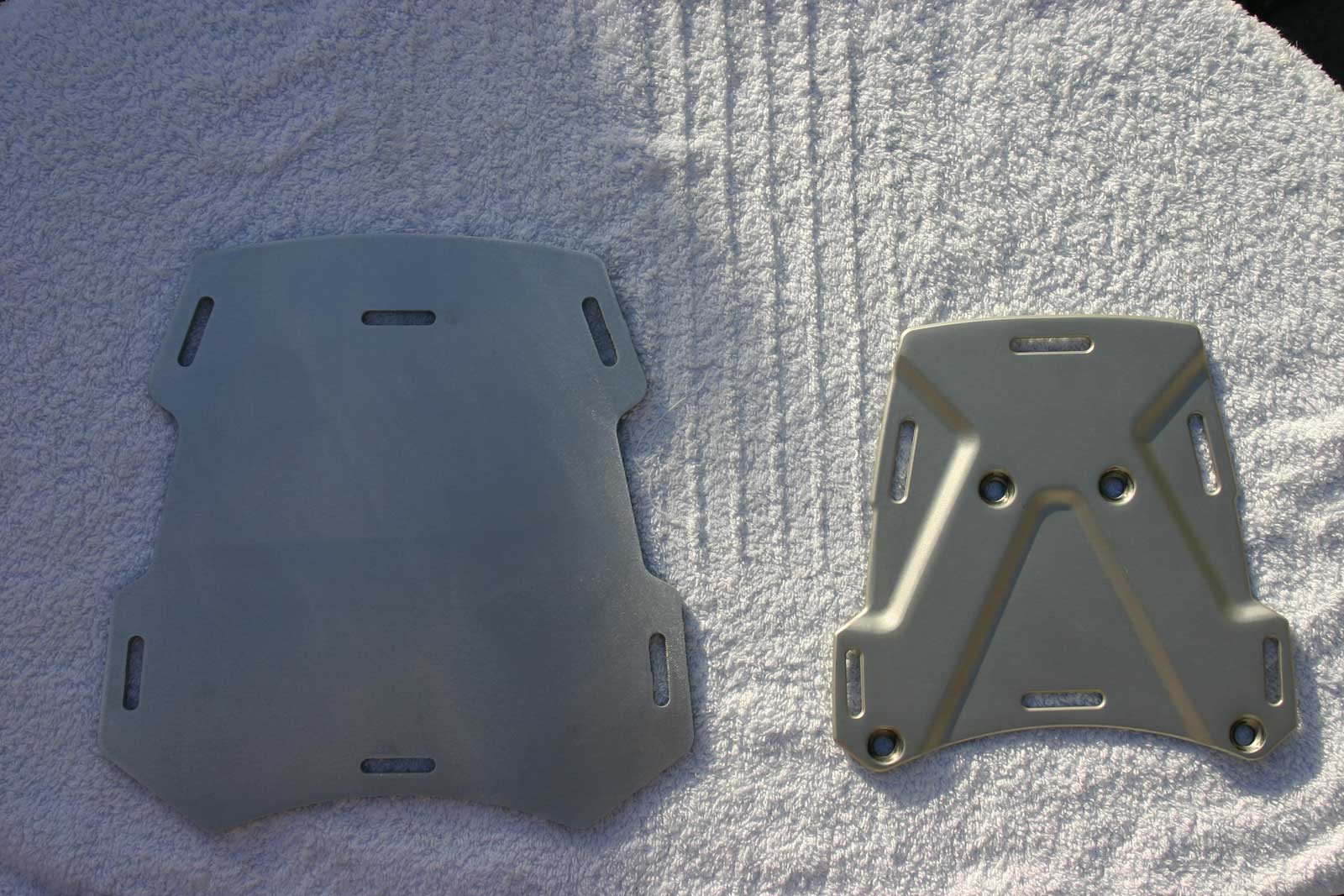

Om een Givi koffer als topkoffer te kunnen gebruiken had ik al eens, uit RVS, een vervangend plaatje laten lasersnijden. Functioneert prima maar bleek wel wat zwaar. Daarom, heb ik nu een aantal plaatjes uit 6 mm aluminium laten maken (in dit geval zijn ze met een waterstraal gesneden).
Wanneer jullie ook geinteresseerd zijn verneem ik het wel.

wilfred
Geregistreerd op: 9-2-2005
Berichten: 221
BerichtGeplaatst: Zo, 28 Aug. 2005, 16:21    Onderwerp: Reageer met quote
Was in ieder geval een aardig stukje rijden om hem op te pikken(de plaat), maar het is zeker de moeite waard.
De plaat zit als gegoten, Jim. Zal morgen even een foto maken met de koffer en de oranje reflecterende bies erop, voor het eind resultaat.
Vakwerk en nog bedankt he!
groet, Wilfred
BerichtGeplaatst: Ma, 29 Aug. 2005, 18:12    Onderwerp: Reageer met quote
tip: Als je RVS 2x zo dun maakt als Alu, is het net zo sterk en weegt het (bijna) net zo veel.

[quote="Dr_Bean"]tip: Als je RVS 2x zo dun maakt als Alu, is het net zo sterk en weegt het (bijna) net zo veel.[/quote]
Alleen houden RVS en aluminium niet zo van elkaar -> RVS monteren verhoogt theoretisch de corrosie van aluminium. En als alleen het dunne het voordeel is (en niet het gewicht), waarom de moeite nemen ?

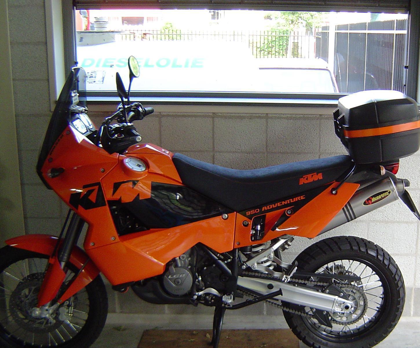

Bij deze nog even een foto hoe het is geworden.
Wilfred

BerichtGeplaatst: Za, 3 Sep. 2005, 20:57    Onderwerp: Reageer met quote
Ziet er netjes uit wilfred, ik hoop wel dat je niet of nauwelijks iemand achterop hebt, want dan ziet die koffer wel in de rug van de passagier.
Ik heb die van mij meer naar achteren staan, en iets achterover gekanteld, dit dus om meer rugruimte te kreeren voor mijn vrouw.

Nette brommer, zeker ook in combinatie met de sofa. Ik vind de LC8 met verhoogde bank er nog strakker uitzien (dan een normale). Of ik daar het geld voor over heb is een andere zaak.

Heb het nog niet geprobeerd met mijn vriendin achterop, maar goed, met dit zadel kun je zelf lekker naar voren zitten, dus ik hoop dat er dan plek genoeg is.
Het zadel was wel prijzig,maar het zit als gegoten.
Wilfred
Ik heb de platen maar eens op de keukenweegschaal gelegd. Hieruit blijkt dat het origineel 330 gram, "mijn" plaatje uit 6 mm alu 870 gram en dit zelfde plaatje uit 5 mm RVS meer dan 2000 gram weegt. (was einde meetbereik) Ik ben ook van mening dat 6 mm alu beter smoelt dan een dun plaatje RVS van gelijk gewicht.
Of de "zitruimte" groot genoeg blijft voor berijder en duo, hangt van meerdere grootheden af dan de afstand tussen tank en topkoffer alleen. wink3

Als je goed kijkt, (klein fototje) zie je dat de topkoffer gekanteld staat tov
de zijkoffers, en best wel ver naar achter.
Mijn vrouw zit zo best wel goed, zij is niet groot, (zie foto, cup C wink3 )
Met deze set up heeb we 3500 km gereden vorige week (dolomieten)
Ik heb de koffer naar voren gehad, en rechter op, maar dan zat hij in haar rug te rammen. angry
