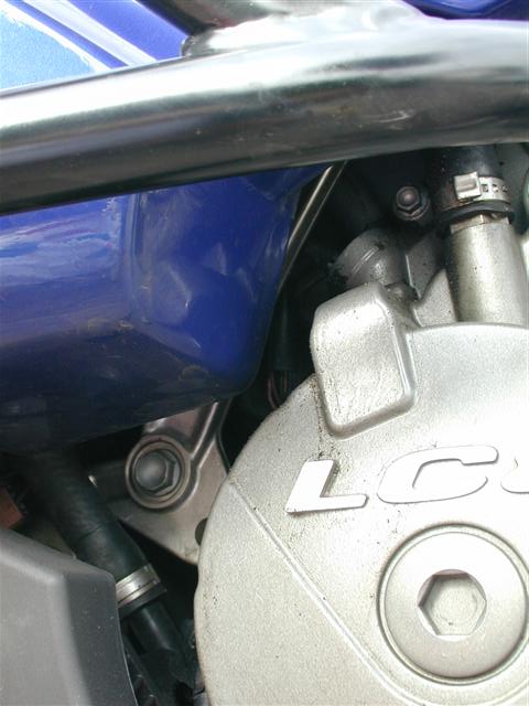

Vrijdag de Rubberbutt 2005 gereden ,...eem kleine 1000km door de Eifel-Elzas-Vogezen en Ardennen.
Dit allemaal georganiseerd door De Aprilia-riders en voor het goede doel www.Kika.nl
LC8 heeft zich ondanks het hondeweer (>400km) perfect gehouden.
Het enigste wat irriteert is dat hij gaandeweg slechter gaat koppelen, één slagje aan het rode wieltje van de koppelingshendel en het gaat weer beter.
Brouwer moet er maar weer ff naar kijken deze week, na de dolomietentrip had ik dat ook al, toen een pakking vervangen bij de koppelingcylinder.

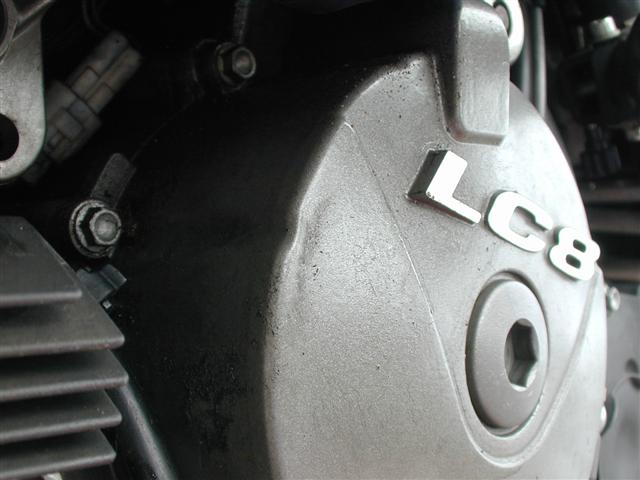

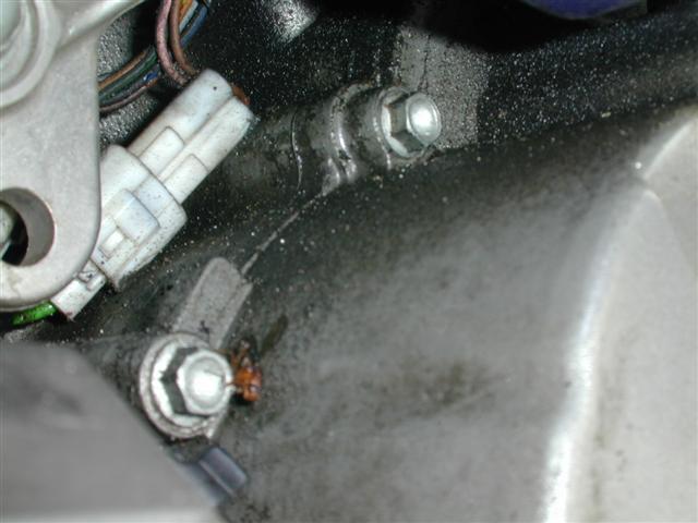

Maar wat me wel zorgen baart is een lichte olielekkage, aan de linkerzijde van het blok, het is een soort van zweten.
Het linkerdeksel was duidelijk vet, heb geprobeerd het te lokaliseren, maar kan het niet goed zien, dan moet ik de tank demonteren.
Heeft iemand een idee, wat het zou kunnen zijn of komt het iemand bekend voor ?
A.s. Vrijdag ga ik op weg naar de Franse Alpen, Franse Pyreneën en Andorra voor een kleine 5000km en dit baart me dus echt zorgen anxious undecided sad3
Donderdag morgen heb ik al een afspraak bij Brouwer voor een nieuwe achterband, en een vakantiecheck maar misschien is er wel iets meer aan de hand.,.....ik hoop dat ze de rest ook nog kunnen doen, ...morgen ff bellen voor meer tijd !
De foto's zijn wat ingezoomd, dus geven misschien eerder een beeld van het spoor van de lekkage, dan van de plek waar het lekt/zweet.

Tsja, waar zal het lekken, er zit daar niet ietswat specefiek met olie te maken heeft, misschien klepdeksel of de nokkensketting plug aan de zijkant van de cilinderkop, haal de tank er ff af en je ziet het meteen Smile stunned
Kijk ff naar het vloeistofniveau in de koppelingsreservoir, ik heb het ook meegemaakt, maar toen had ik gaandeweg geen koppeling meer omdat de vloeistof eruitgelopen was via de cup in hulpcilinder evil3

lekken: idd: tank eraf, alles schoonmaken (evt met remmenreiniger) en kijken waar het vandaan komt. Kan lastig zijn!
Kijk in ieder geval effe kritisch naar de oliedruksensor, achterop de eerste cilinder: Meerdere gevallen waarbij die is gaan lekker bekend. Het loopt dan tussen de 2 cilinders door, en alles wortd vet, erg moeilijk te zien waar het vandaan kwam

Ik heb daar binnen 2000 km ook lekkage gehad. Was iets van een slang aan de olietank ofzo...?? Het liep er wel met een plas uit dus veel meeer dan bij jou.
Succes voor je vertrek naar de Pyreneën thumbsup
Rein
BerichtGeplaatst: Zo, 21 Aug. 2005, 23:41    Onderwerp: Reageer met quote
vandaag nog effe gekeken wat daar zoal zit en verdacht kan zijn:
- Olieslang naar tank (idd)
- olieaftapplug tank (als ie geen neiuw koperringetje heeft gehad kan ie een drupje lekken
en dan aan het koppelingsdeksel: Kabeldoorvoer van de generatorkabel: Die zweet bij mij ook iets, maar das echt heeeeeeel weinig.

Olienivo blijft gelijk en het is ook niet zo dat het eruit druppelt.
Ik heb het idee dat op het moment dat de motor flink wordt belast het een beetje zweet/lekt.
Ga morgen maar eens bellen met Brouwer en jullie aanbevelingen doorgeven, en zo snel mogelijk de lc8 daar maar neer zetten,...vrijdag ga ik al weg, en dat moet het klaar zijn !

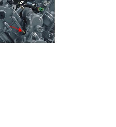

tja.. als ie daar iets zweet dan zal dat in ieder geval niet voor ernstige problemen zorgen. Tis van de optiek uit niet mooi, maar je zal er niet door stilstaan
Het was inderdaad deze plek,...alles netjes schoongemaakt, beetje kit langs het rubber en weer gemonteerd,...nu maar afwachten hoe lang het goed gaat !
...dit omdat er meer last van hebben op die plek.
Brouwer heeft foto's gemaakt hiervan en gaat het bij KTM aankaarten !
Koppeling is ook uit elkaar geweest, en is allemaal in orde, wel andere vloeistof erin nu, meer bestnad tegen hogere temperaturen.
Waarschijnlijk is het het zuigertje bij de koppelingshendel die de problemen geeft, loopt te langzaam terug !
Verder een nieuwe achterband en alles is hopenlijk weer Tip-Top in orde !
