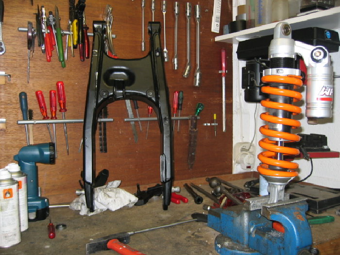

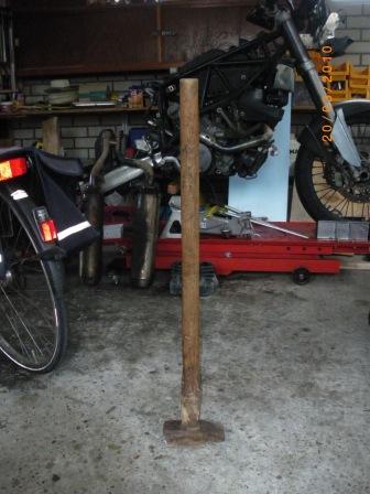

Vraagje: hoe krijg ik de swingarm as eruit. Tikken met een hamertje (met een lange bout met moer in de as) helpt niet. Ik kan de as wel een beetje draaien (met moeite) tussen de platte kantjes in het frame, maar zoals het simpel in het werkplaatsboek staat (tikken met een hamer) wil niet echt lukken. Wie weet raad?
Hiermee gaat het niet

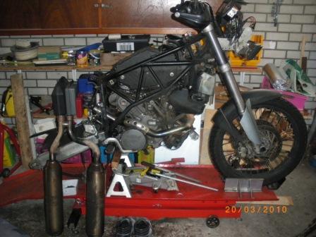

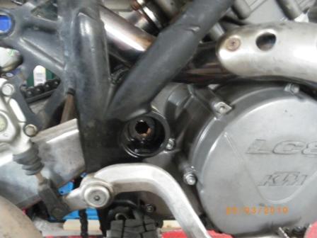

deze as dus
 Bestandsgrootte:  34.82 KB
 Weergegeven:  10026 keer
tot zover
 Bestandsgrootte:  44.49 KB

handig hamertje op de eerste foto grin2

De truc met de draadstang is hem niet geworden, ook niet met een lucht moersleutel. Ik heb nu alleen nog het frame met motorblok en achtervork in de schuur staan, de rest is in dozen naar de zolder verplaatst.

hoogstwaarschijnlijk zit ie in het blok vast:
veel kruipolie, en dat oog van het blok een paar keer goed warmstoken. (natuurlijk oppassen dat je niet alles in de hens zet!)
Dan evt spannen met het draadeind (goed idee!), en daarna met een flinke hamer slaan: Dat heeft 10x meer effect als je dan ook aan de andere kant van de as de zaak afsteunt met een contragewicht(nog eendikke hamer): wel met een dop oid over het einde van de as heen natuurlijk.
dan gaat ie vroeg of laat echt wel een keer los!
