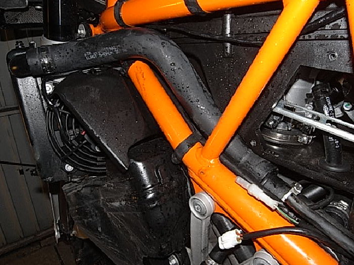

net de linkertank eraf gehaald om de schade op te meten en zag dat de koelvloeistofdarm naar de radiator eraf is gekomen...
lijkt me wel dat ktm slechte sluitringen heeft? na ik las dat raketman dit voorhad met z'n oliedarm?
of kan dit een andere oorzaak hebben? zoveel drukopbouw lijkt me sterk.?

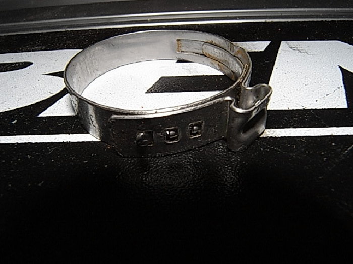

dop en slangetje nagekeken... niks op aan te merken, heb wel ffe een foto van de losgekomen klem bijgevoegd...

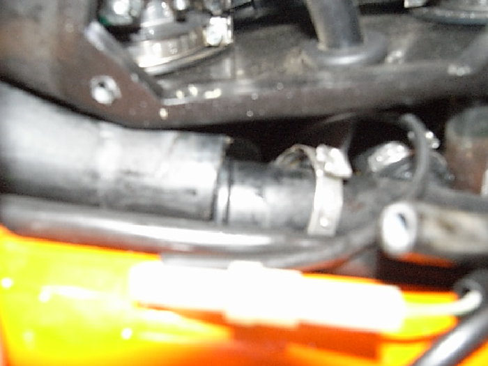

heb de darm nog ns goed bekeken en aan de binnenkant zie ik dat ie er wel ver genoeg (heeft) opgezeten.. maar de klem leek maar op de laatste 6mm van de darm gezeten te hebben.

BerichtGeplaatst: Ma, 1 Mrt. 2010, 14:27    Onderwerp: Reageer met quote
ahzo... ken deze klemmen niet en weet niet die groter of kleiner worden geklemd..
dus
-het lijkt dat deze op de boog (lijkt op ohm teken)... kleiner kunnen worden geknepen? (indien nodig?)
-of deze zijn vooraf op diameter geperst en geven gewoon altijd de juiste spanning op de darm.
alle andere darmen intussen ook checked, hier zie ik dat er na de ring nog een 5tal mm's slang zit wat duidelijk dikker is dan de geklemde diameter... dus kan de darm er niet af omdat er op de buizen ook een verdikte rand zit.
bij de losgeschoten klem zie ik duidelijk aan de indruk van de klem op de darm (klempunt) dat deze altijd op de rand van de darm heeft gezeten,
waardoor de diameter van de darm t zelfde is op t uiteinde als onder de klem waardoor de klem er (bij trillen en fractie verhoogde druk) af kon schuiven.
ik ga er vanuit dat ktm dit systeem niet voor niets monteert ipv rvs spanringen (te vast aandraaien).
ik heb dus weer vertrouwen in dit systeem en wil me dus een tang aanschaffen om deze zelf te kunnen monteren/demonteren.

Iedere Dealer heeft zo'n tang, dus bel ze gewoon even en stel voor dat ze er gewoon een nieuwe om doen, of vraag zelfs even de tang te leen en een nieuwe klem.(die zijn idd standaard maat voor iedere specifieke darm.)
Dat die klem op de rand zat lijkt me gewoon een ktm montage fout... helaas zie je dat wel bij KTM: kleine montage slordigheden (die grote gevolgen kunnen hebben): maar verschillend voor iedere individuele motor.
