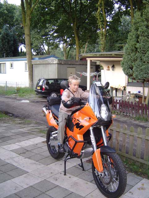

misschien dat voor dit soort gevallen de valbeugels wel goed hun werk doen, sommige mensen vinden het niks, maar ik vind het niet misstaan.
Kleine mannetje vond het overigens prachtig en zag het helemaal zitten zo'n adventure
grin grin
Zie foto:

valbeugel zit helaas niet om die hoek heen, maar misschien was ie dan minder onder de vangrail gekomen omdat die breder is.
Valbeugels glijden idd waarschijnlijk een stuk slechter.
helaas heb ik in het verleden meermalig gezien dat valbeugels buigen en dan op 1 punt ergen in drukken (bijv in de tank), maarja, dan gaat ie in ieder geval niet stuk das waar.

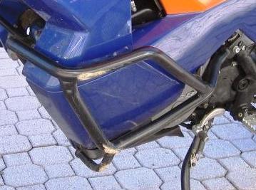

Ik kan melden dat de originele valbeugels het perfect 'doen'. Na mijn val op asfalt in Italie is de schade door deze beugels beperkt gebleven. Alleen wat afgeschaafde plekken op de beugels, licht geschaafde handkap en kleine schaafje op de passagierssteun (ophanging).
Beugel even poedercoaten en de fiets is weer als nieuw!!
