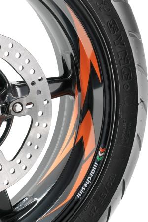

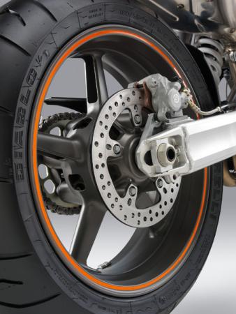

een velgsticker ken ik niet? hoe ziet zo iets er uit?

Ongeveer zo.
 Bestandsgrootte:  28.24 KB
 Weergegeven:  9087 keer
 Bestandsgrootte:  26.11 KB
mvg Benny
